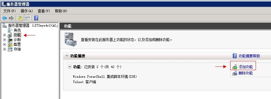

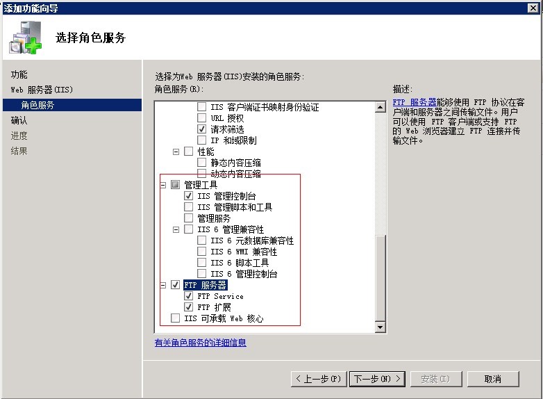

3、安装.net、IIS

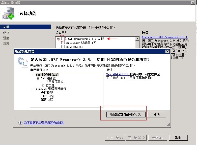

1)新的服务器是默认没有安装.net和IIS这些功能的。需要手工安装一下。打开服务器管理器,选择添加功能

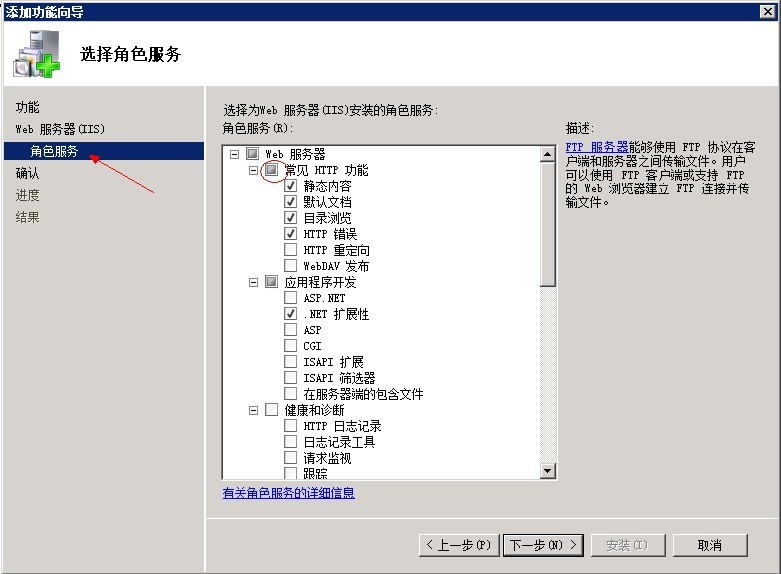

2)勾选.Net 3.5,会提示添加角色服务,点击添加按钮添加
3)添加后,窗口左边会添加一个web服务器节点。点击下一步,进入“角色服务”设置,按下图勾选相应的服务

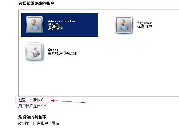

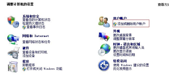

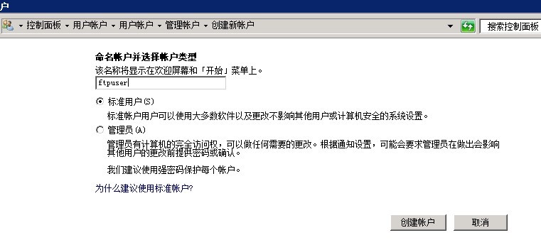

1)创建用户
打开控制面板,选择添加用户
按此在新窗口浏览图片
按此在新窗口浏览图片
创建一个普通用户,名称自己定。
按此在新窗口浏览图片

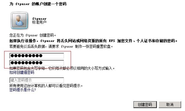

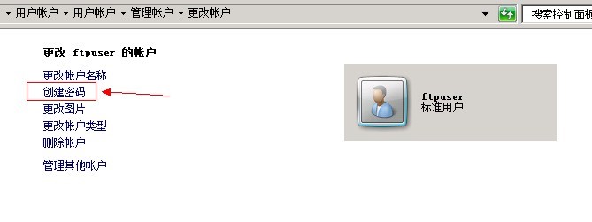

创建用户密码
按此在新窗口浏览图片
按此在新窗口浏览图片

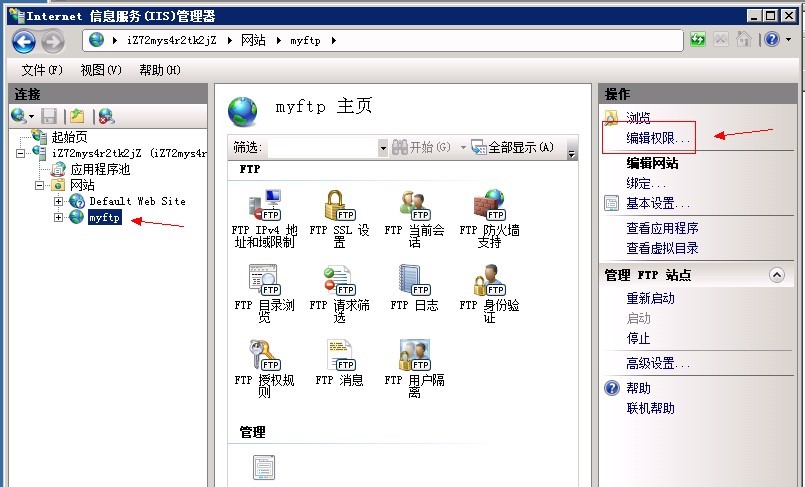

2)设置ftp

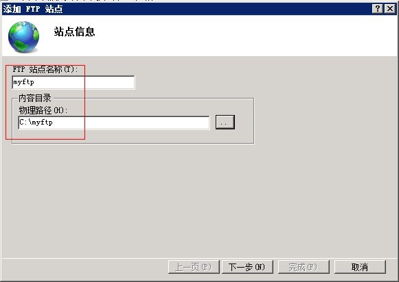

打开“Internet 信息服务(IIS)管理器”,右键“网站”,添加ftp站点
按此在新窗口浏览图片

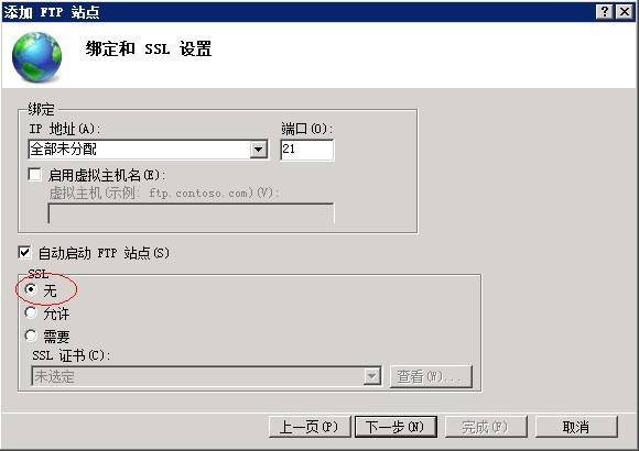

定义好ftp站点的名称,选择好ftp的本地路径
按此在新窗口浏览图片
SSL选“无”
按此在新窗口浏览图片

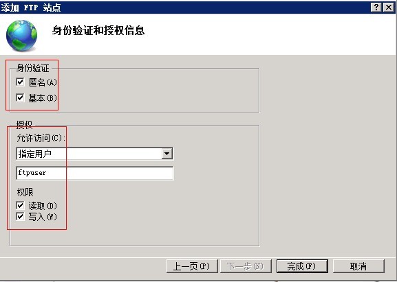

身份验证勾选,运行访问选择刚才添加的系统用户,我这里是:ftpuser,权限“读取”和“写入”都勾选。
按此在新窗口浏览图片

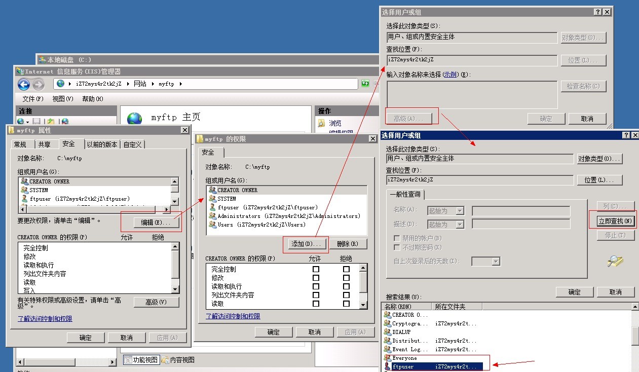

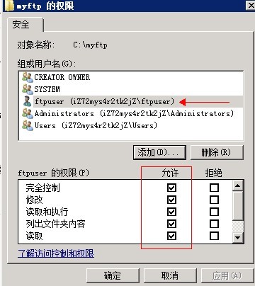

设置文件夹权限
按此在新窗口浏览图片
同样选择刚才创建的用户
按此在新窗口浏览图片
允许这里全部勾选上
按此在新窗口浏览图片

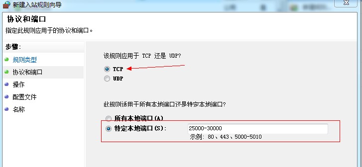

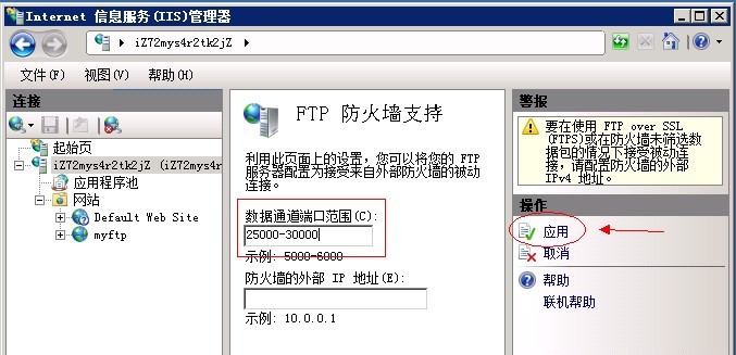

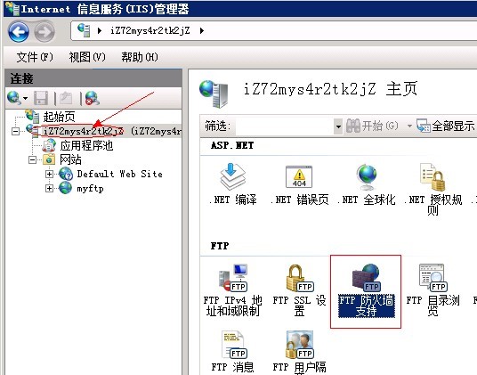

3)开启PASV模式
这个可是关键,如果没有设置好,可能导致文件列的ftp无法访问。

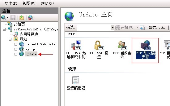

还是打开“Internet 信息服务(IIS)管理器,点击左边计算机名称的节点,双击“ftp防火墙支持
按此在新窗口浏览图片
在端口访问内,设置一个端口范围,如:25000-30000,端口应该从1024开始,一般不要使用少于1024的端口,始于范围要使用多少个端口,可以根据实际应用判断,简单的可以根据一个客户端2~5个端口进行计算即可,100个客户端开500个端口应该也够用了。
按此在新窗口浏览图片
点击“应用”,然后重启服务器操作系统。
这是最重要的一步,设置完后一定要重启云服务器的系统,重启系统,重启系统,重要的事情说三遍,不然设置不起作用。

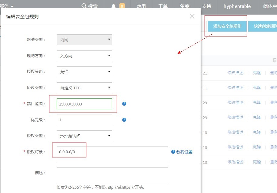

到阿里云控制台创建安全组
首先创建一个tcp协议21端口的安全组规则,用法就不再细说。
然后创建一个端口范围的规则,端口范围和上面的一致即可。

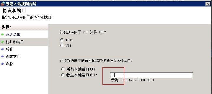

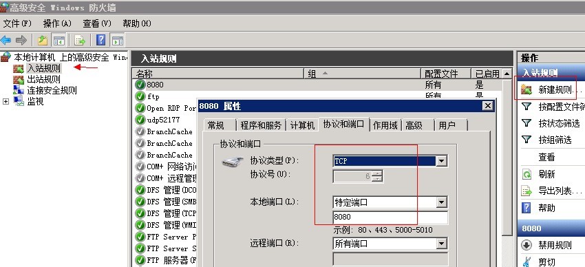

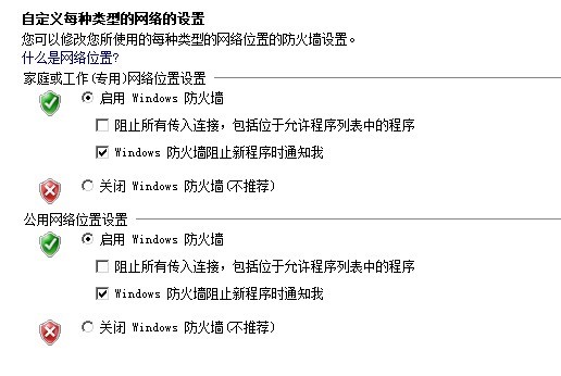

4)设置防火墙端口
服务器创建后默认防火墙是关闭的,现在互联网可不是非常安全,我们还是把防火墙开启了好。开启必要的端口就好
按此在新窗口浏览图片

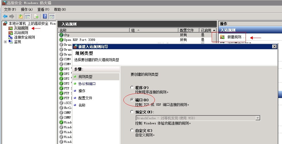

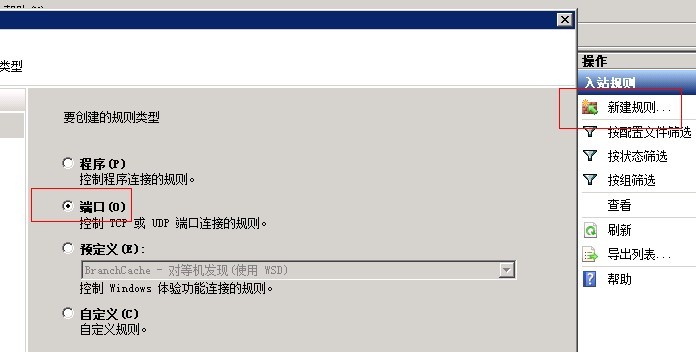

按下面步骤在防火墙的高级设置里开启21端口。
虽然默认有一个ftp21端口的设置,但是是指定了程序的,不适用,必须另外创建一个。
按此在新窗口浏览图片
按此在新窗口浏览图片
一直默认下一步,到最后输入名称,比如ftp21,然后点击完成即可。
同样的方法添加一个打开范围的开放端口
按此在新窗口浏览图片

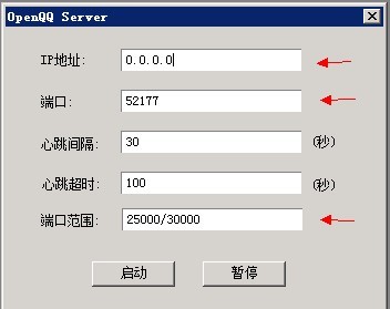

5、使用OpenQQ
把帮助的实例QQServer服务端发布后复制到服务器并运行开启服务,ip填0.0.0.0,设置一个端口范围
按此在新窗口浏览图片
启动代码
QQServer.ServerIp = "0.0.0.0" '指定IP地址
QQServer.ServerPort = 52177 '指定登录端口
QQServer.HeartbeatInterval = 30 '指定心跳时间
QQServer.HeartbeatTimeout = 100 '指定心跳超时时间
QQServer.PortRange = "25000/30000" '指定随机端口范围
QQServer.Start() '启动QQServer

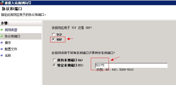

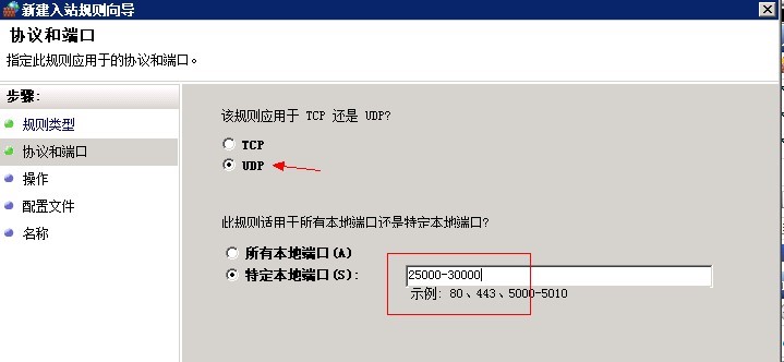

设置防火墙开启52177端口
按此在新窗口浏览图片
注意使用的是“UDP”端口
按此在新窗口浏览图片

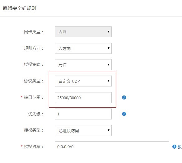

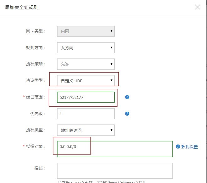

另外设置一个开启udp指定端口范围的规则
按此在新窗口浏览图片
阿里云控制台同样对应创建2个安全组,协议也是“UDP”。
按此在新窗口浏览图片
按此在新窗口浏览图片

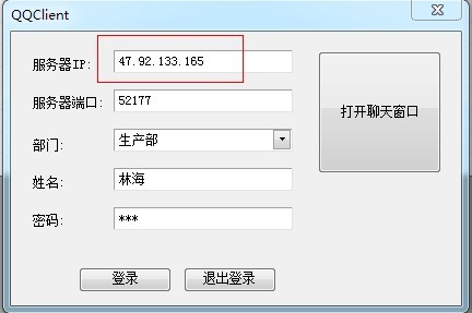

客户端设置,IP填服务器的公网IP
按此在新窗口浏览图片

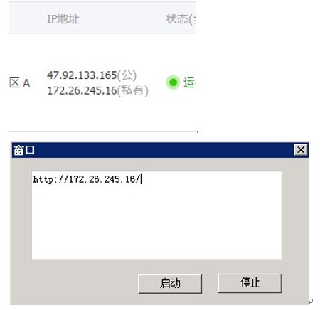

6、使用HttpServer
发布服务端,放到服务器运行,注意启动的ip是私有ip,而不是公网ip。
启动代码如
HttpServer.Prefixes.Add("http://172.26.245.16/")
HttpServer.Start()
如果有申请域名绑定到了公网IP,可以直接通过域名访问,启动这样
HttpServer.Prefixes.Add("http://yun.foxtable.com/")
HttpServer.Start()
客户端就可以直接使用域名访问:http://yun.foxtable.com/index.htm

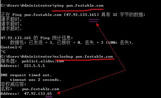

测试时由于域名绑定错了IP地址,只差了一个字符,导致测试出错。如果出现IP可以访问,域名不能访问的情况,可以看看是不是这个问题。可以使用ping和nslookup命令对比解析IP是不是一致的,下面图片就是不一致的情况:

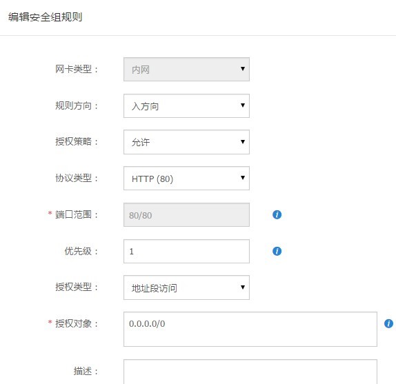

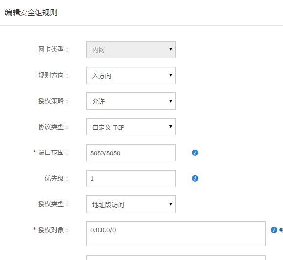

阿里云控制台添加http80端口的安全组,如果使用其它端口也一样设置即可
比如8080端口
如果使用 80以外的端口,记得在系统防火墙也要开放这个端口

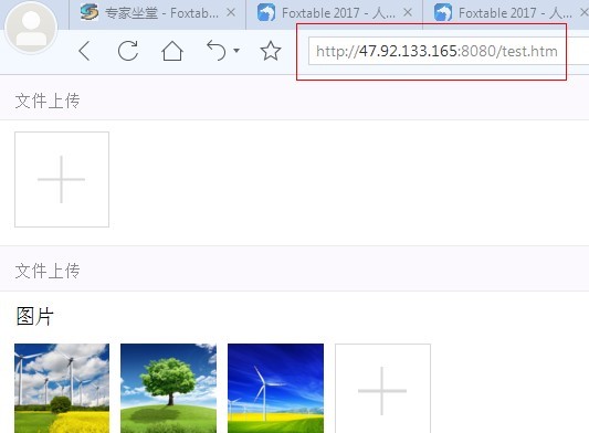

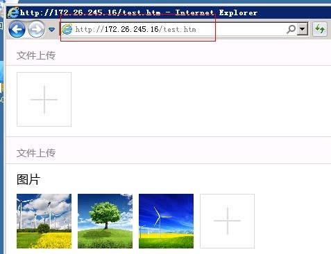

效果
上面是在服务器测试
下面是在客户端测试

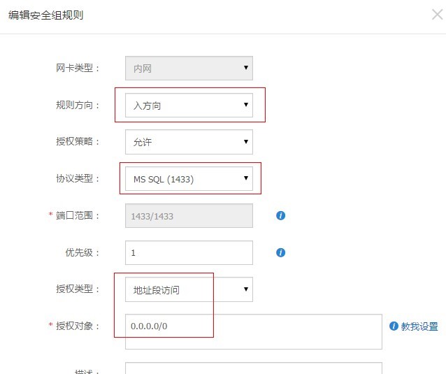

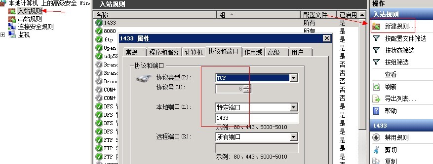

开启防火墙端口,方法和上面的添加入站端口的方法一样就不再重复了,注意这里开启的是tcp,1433的端口。
阿里云控制台创建安全组,设置1433端口

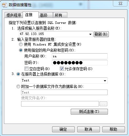

这样基本上就可以了,到Foxtable创建一个数据源测试一下,注意使用公网ip连接:
最后特别说明一下,有些用户在不自觉的情况下安装了多个Sqlserver数据库,一个express版,一个正式版。然后远程无法连接,主要是因为多个数据库之间的端口冲突了。保留一个1433端口,把其它的数据库实例的端口改为其它的,例如1435,然后同样在安全组开启这个端口。这样就可以了,使用了其它端口的数据库设置连接时需要加上端口号,如:47.92.133.165,1435。
另外如果各种设置都正常也无法连接数据库,可以考虑加上端口试试:47.92.133.165,1433

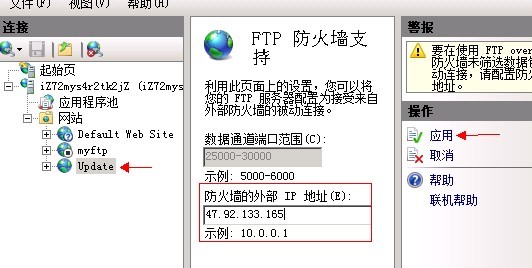

8、设置自动更新
8.1 使用ftp更新
1)设置服务器
在之前的ftp目录下增加一个update文件夹即可。
也可以另外创建一个单独的ftp,不过需要注意的是,不能使用其它端口,只能是21 端口,否则不能正常下载更新包。
设置一下站点的防火墙外部IP地址,填入公网IP
点击应用,重启一下站点即可。
这里的IP不设置,在扩展列或者ftpclient中ftp是可以正常使用的。不过在升级的时候会出现“应 PASV 命令的请求,服务器返回了一个与 FTP 连接地址不同的地址。”的错误,然后无法下载更新。

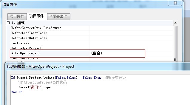

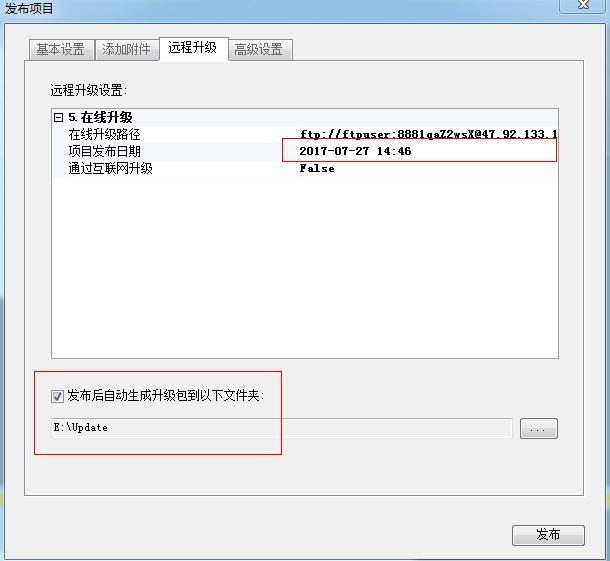

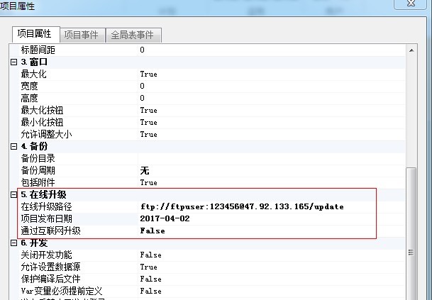

2)设置项目
添加升级代码
到项目属性设置升级路径,路径格式为:ftp://用户名:用户密码@47.92.133.165/Update/
3)发布项目,把publish目录打包复制到其它电脑。
4)修改项目,重新发布。
发布时重新选择发布日期,每次选择都会自动填入时间,时间也可以手动修改,不过注意设置的发布日期时间不要大于当前的电脑/服务器的日期时间,不然可能会更新出错。
通过互联网升级设置为true和false都可以。可以统一设置成false,因为有些地区的网络可能受限,true会出错。
同时勾选下面的“自动生成升级包”,指定升级包生成的目录。
发布后把3个升级文件上传到ftp的update目录中。
都客户端测试是否可以正常更新。

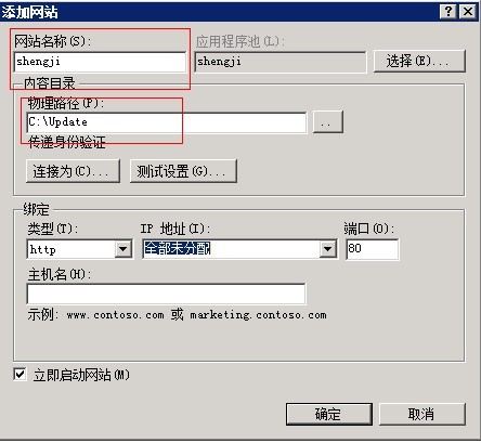

创建一个web站点
物理路径可以选择ftp同样的路径,这样可以直接ftp上传更新包就可以使用了。
默认是使用80端口,如果和其它站点冲突,可以改为其它的端口。

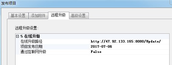

2)设置项目
和上面一样设置升级代码。
项目属性,设置升级路径为:http://47.92.133.165/Update/,如果加端口就这样:http://47.92.133.165:8080/Update/
测试方法一样。先发布一个版本到客户端,然后修改项目,改变升级日期重新发布,把升级文件上传到站点设置的“C:\Update\Update”目录下。然后打开客户端进行测试。
