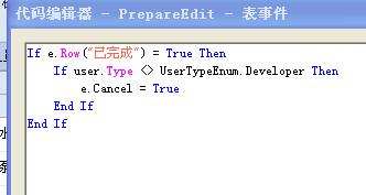

  发帖心情 Post By:2017/11/3 11:13:00 [显示全部帖子]
PrepareEdit 里面的编码改成了这个,顺便看看对不对。
如果表单上的“已完成”被勾选,那这一行都不能修改,除非是“开发者”。

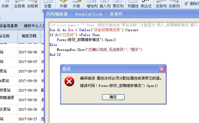

表单里面直接打开窗口那句,有错!
zileiquan88
等级:婴狐 帖子:21 积分:234 威望:0 精华:0 注册:2017/10/18 8:30:00
  发帖心情 Post By:2017/11/6 9:33:00 [显示全部帖子]
表单中勾选已经完成的,可以显示对话框,可是未勾选的,设定打开修改的窗口,则显示错误!
