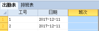

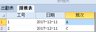

各位老师,
再求教以下事项,代码好象有点问题,调试了好久,出勤表的班次里面就是没有结果,显示空白
Select Case e.DataCol.Name
    Case "工号","日期"
        Dim dr As DataRow = e.DataRow
        Dim pr As DataRow
        If dr.IsNull("工号") OrElse dr.IsNull("日期")  Then
            dr("班次") = Nothing
            Dim filter As String
            filter = "工号 = '" & dr("工号") & "' And 日期 = '" & dr("日期") & "'"
            pr = DataTables("排班表").Find(filter)
            If pr IsNot Nothing Then
                dr("班次") = pr("班次")
End Select
yj249592026
