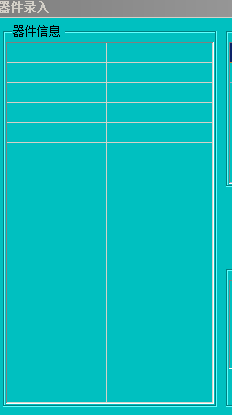

ok,谢谢老师图片点击可在新窗口打开查看
还有一个问题,我将标题栏背景色设为透明了,但是选定的那一列背景色还是不透明,选定区域的标题栏透明的代码应该怎么写呢?
5159518
等级:小狐 帖子:384 积分:2706 威望:0 精华:0 注册:2015/11/27 19:09:00
  发帖心情 Post By:2018/3/2 13:15:00 [显示全部帖子]
就是图片中的蓝色部分

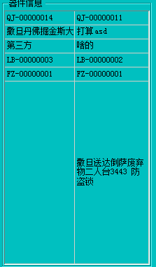

For Each r As object In g.rows
    r(1) = r(0)
老师,怎么编程这样样子了?还有你代码中的红色部分是什么意思?能付一下注释吗?

那么那个标题栏透明应该怎么设置呢?按照上面的代码,第一列的标题就没有了,空白的了
5159518
  发帖心情 Post By:2018/3/3 14:24:00 [显示全部帖子]
代码执行结果就是这样滴
