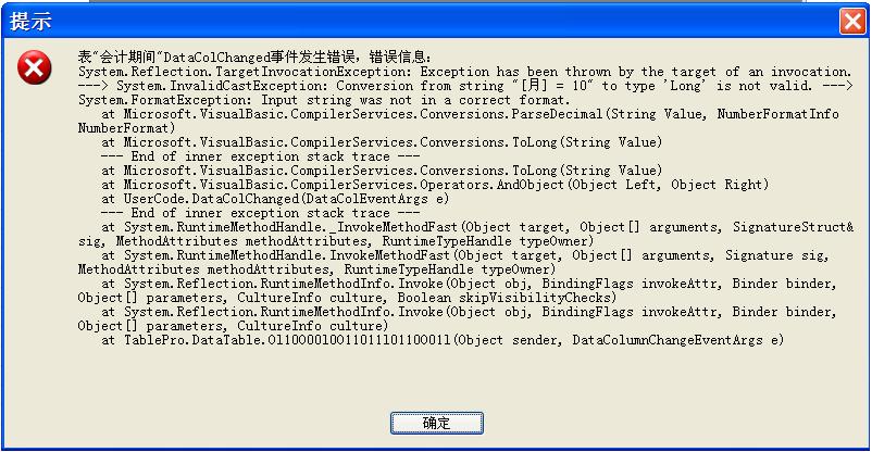

我在当前表事件  datacolchanged 中写了如下代码:
If e.DataCol.Name = "结账" and e.NewValue = -1 Then
   For Each dr As DataRow In DataTables("会计凭证").Select("[月] = "& e.DataRow("月") and "[年] = "& e.DataRow("年"))
           dr("结账") = -1
end if
执行结果出错,如图:
提示是[月]= 10 的 类型不合法。

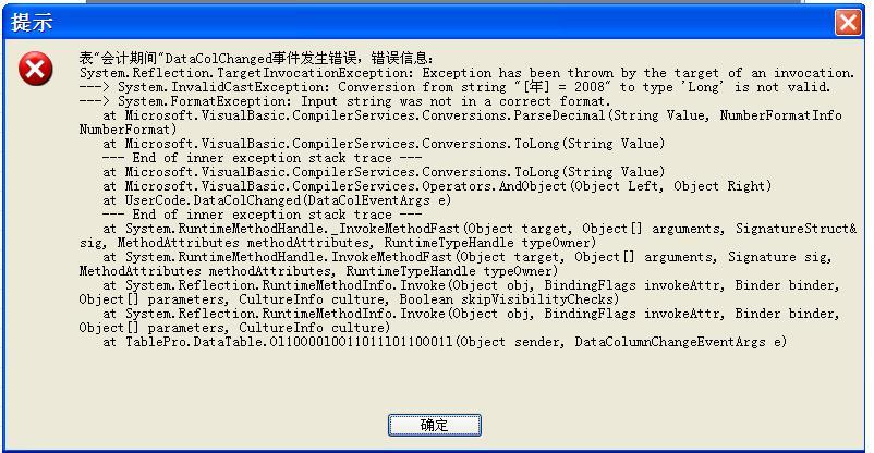

但是,我将  select  里面的条件颠倒一下:DataTables("会计凭证").Select("[年] = "& e.DataRow("年") and "[月] = "& e.DataRow("月"))
则执行结果出错,如图:
提示是[年]= 2008 的 类型不合法。
可见总是第一个条件出错,不任顺序,这是不是bug?
同时,如果将select里面的两个条件去掉一个,是可以正常执行的。
实在是不明白啊!
   For Each dr As DataRow In DataTables("会计凭证").Select("[月] = " & e.DataRow("月") & " and [年] = " & e.DataRow("年"))
           dr("结账") = -1
end if
