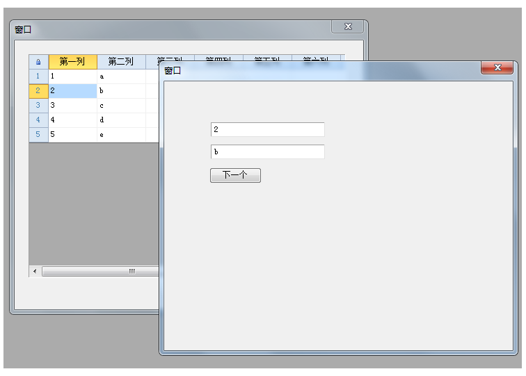

swagger
等级:三尾狐 帖子:689 积分:5362 威望:0 精华:0 注册:2012/8/25 20:50:00
  发帖心情 Post By:2018/5/6 22:36:00 [显示全部帖子]
图片点击可在新窗口打开查看\
就是点击窗口1的无论哪一行都只会弹出窗口2的2b行

swagger
  发帖心情 Post By:2018/5/6 22:48:00 [显示全部帖子]
貌似刚才可以了,我把表a的currentchanged代码挪到窗口表的currentchanged就可以了
Dim id As String = Tables("表a").current("_Identify")
Dim i As Integer = Tables("表a").FindRow("_Identify = '" & id & "'")
If i >= 0 Then
    Tables("表a").Position = i
If Forms("窗口1").Opened Then '如果窗口已经打开
    Dim dr As DataRow = e.Table.Current.DataRow
    Dim wz As Integer = Tables("窗口1_Table1").FindRow(dr)
    If wz >=0 Then
        Tables("窗口1_Table1").Position = wz
然后把窗口2的这段代码删掉
If i >= 0 Then
