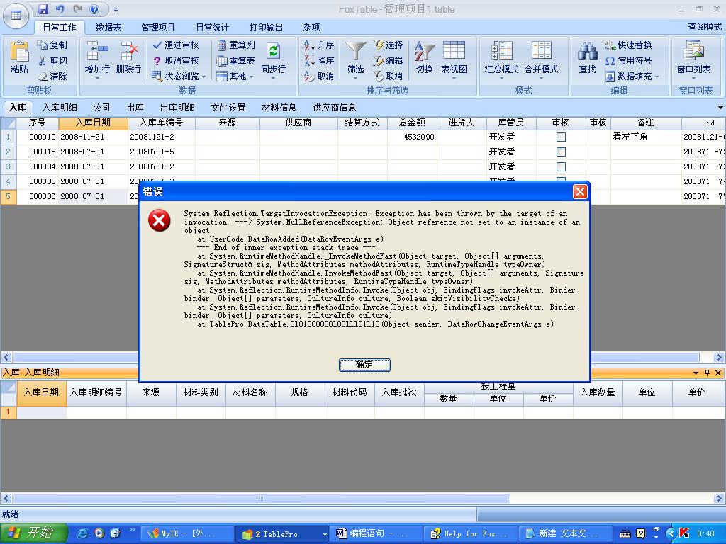

谢谢,请问 如果在表属性
BoforeAddDatarow 中这样设置 为什么出错
if currenttable.current("入库单编号") isnot nothing then
 dim a as integer
 a = datatables("入库明细").compute("sum(金额)","[入库单编号]='"&e.datarow("入库单编号")&"'")
 currenttable.current("金额") = a
end if
该怎么改呢

老大,试了一下不行啊,跳出一个出错的界面
[此贴子已经被作者于2008-11-20 0:53:26编辑过]
