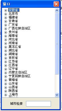

如图 我按照帮助做的 目录树
现在有2个问题
1.如何改变目录树省市的顺序 我想把江苏省放第一
2.我设计了一个 城市检索 我希望输入相似的数据后 目录树会自动锁定到相应的节点
  该如何弄代码?

1、笨办法有一个,将江苏省的数据行全部用移动行的方法调整到最前面,然后生成目录树时对_SortKey列进行排序。
2、SelectedNode应该能达到你的要求民。
http://www.foxtable.com/help/topics/0884.htm

如果是输入相似(模糊)数据后,我想是不能定位到相应的节点的。
等高手吧。

  发帖心情 Post By:2011/8/24 14:24:00 [只看该作者]
用AllNodes
http://www.foxtable.com/help/topics/2302.htm
找到符合条件的节点,将其设置给SelectedNode

研究了半天 没研究出来!  对目录树这块不怎么懂啊 帮助里 相似的案例也少
思路 是不是 用 all nodes 历遍 所有节点 找到相似节点  然后 返回"节点坐标" 并赋给selected node?

将江苏筛选出来行不,实在不行只有曹老师的办法将江苏排在前面了.另外一个文本框回车执行查找.
