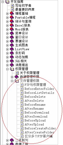

3、Foxtable在数据管理方面的权限设置非常完善,但是在文件管理方面的权限设置几乎是空白,本次更新补上了这块短板,可以精确设置每个用户能访问和操控哪些目录,能上传下载哪些文件,甚至可以为不同的用户显示不同的文件列表,参考:
提示:此功能仅对高级开发版用户有效
