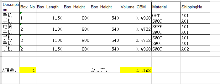

另个还有个问题,我只需输出窗体中选中的shippinNo的明细到excel报表中。 另外这个GrossWeight,Volume_CBM 的加总在foxtable数据表加总中如何实现,每一行都部加总起来不对,如果ShippingNo和BoxNo重复就只取其中一个值加起来,如何实现。这个功能foxtable中找不到。谢谢了。

版主,你的模板装上一,可是结果有点不对。
1. shippingNo A01 总共3箱,A02 总共1箱。可是模板导出始终是1,2,2
2. Description 不需要合并
3. 合并后,能占用一行单元格吗? 现在占用好多行, 在Excel中加总就错了。
4. 我去掉<ALL>不行,如果只选择 A01就导出A01,选 A02就导出A02
谢谢。

GrossWeight,Volume_CBM 的加总  -- 指合计?http://www.foxtable.com/webhelp/scr/2748.htm
这是把表中每条记录的volumn_cbm 合计了。我的意思是 合并中的只选一条加总,否则总计重复了。比如 shippingNo 是A01, BoxNo 1,有2个产品,有两笔记录,Volumn_CMB都是 0.4968。这个boxno 1 就是0.4968,如果合并后,加总成了 0.4968+0.4968了。

版主,我要是这种结果,谢谢。

版主,还有点问题,我上传附件了,请帮忙再看一下。谢谢。

谢谢版主了。 前面都对了,就是黄色的加总还是错了。请查看。谢谢。
另外,我要把这两个加总的结果加到表A中的总箱数和总立方字段中代码,表达式是怎样的?
如果我只选择相应的ShippingNo来产生报表,可以吗?现在是全部产生报表了。谢谢了。
