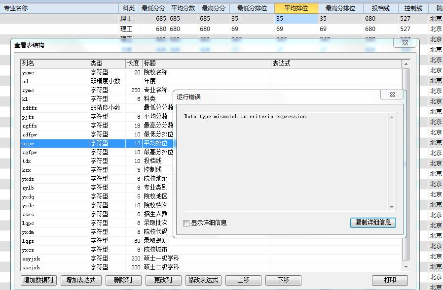

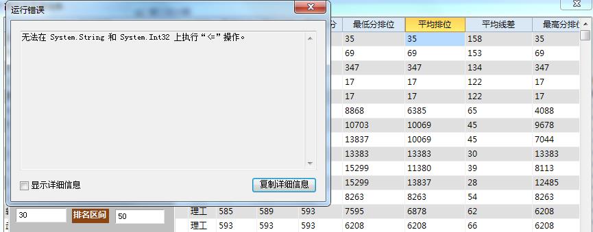

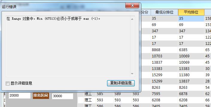

你好有点甜老师,我用两个textbox控件,输入两个数值在这个范围查询,怎么会出现这种情况,请指教,我是按你以前告诉我的来做的。
Dim Filter As String = "1=1"
Dim v1 As String = e.form.controls("textbox1").text
If v1 > "" Then
    filter &= " And zdffs >= " & v1
Dim v2 As String = e.form.controls("textbox2").text
If v2 > "" Then
    filter &= " And zgffs <= " & v2
Dim v5 As String = e.form.controls("textbox10").text
If v5 > "" Then
    filter &= " And pjpw >= " & v5
Dim v6 As String = e.form.controls("textbox11").text
If v6 > "" Then
    filter &= " And pjpw <= " & v6
第一个查询非常好用,为什么第二个就不行了。
第一好用的是分数,第二个我是按照平均排位Pjpw来查询的,和输入的数字大小有关吗,平均排位的数字超过200000
怎么会弹出这样的对话框,多多指教啊!
  发帖心情 Post By:2018/12/20 20:05:00 [只看该作者]
1、请把你的各个列的类型,改成【整数】或者【双精度小数】,不要用字符列;
2、你写的代码没问题。如果不会做,实例发上来。

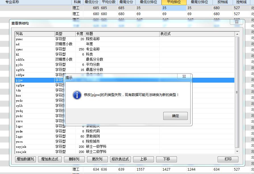

有点甜老师,我想改过来,怎么不行啊,出现了这样的提示,谢谢啦
tygzjsl
等级:童狐 帖子:209 积分:1646 威望:0 精华:0 注册:2018/3/5 10:34:00
  发帖心情 Post By:2018/12/20 21:54:00 [只看该作者]
老师,这个是不是因为我的这个列里除了数字还可能有汉字或者字母,是这样么,谢谢啦
比如你把【字符列】修改成整数列,但你此列有非数值的字符,比如 abc、-、abc 等字符,就会失败。
如果你字符列需要筛选比较,看看 http://www.foxtable.com/webhelp/scr/1284.htm
tygzjsl
  发帖心情 Post By:2018/12/20 22:08:00 [只看该作者]
谢谢了老师,我是这么做的,新增一个整数列,然后把原来那列字符的数据复制过去,就可以了,这是怎么回事,太难懂了,老师你真是太牛了!这么晚了谢谢老师。
