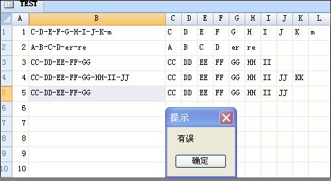

B列,不变,每段分到C、D、E列中,kylin的代码改为:
if e.datacol.name="B" then
   Dim Multi As String = e.datarow("B")
   Dim
Values() as String
   Values
= Multi.split("-")
   e.datarow("C")=
Values(0
   e.datarow("D")=Values(1)
   e.datarow("E")=Values(2)
end if

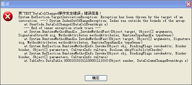

但是,当B列只有第一段[或第一和第二段]时,会提示错误,但结果还是会填到C[或C、D]列。请教,即:当段数(假设1-10段)不确定时代码怎么完善?
