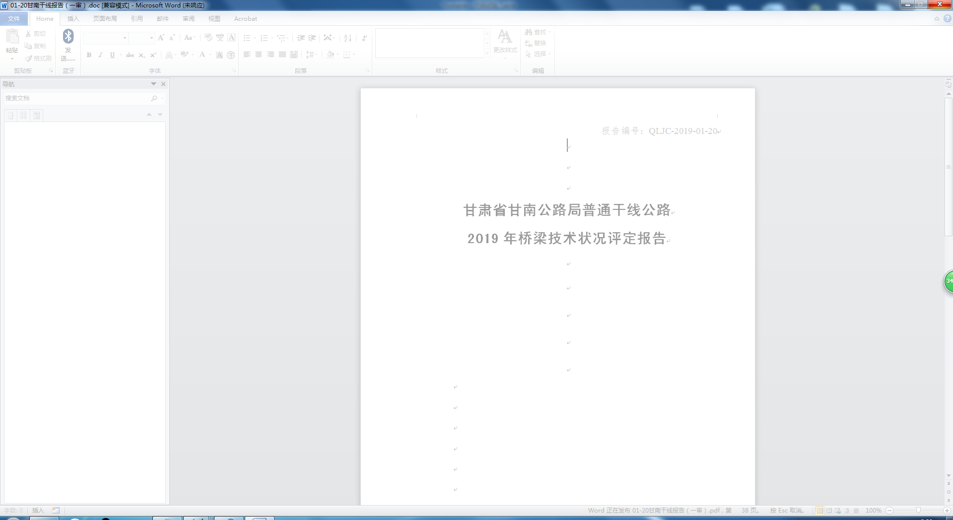

本帖9楼的代码使用过程中发现了一个问题:word文件转化成pdf的过程中会出现打开word文件的情况
并不是每次都出现,有时候会出现这个问题
12397522011
等级:幼狐 帖子:91 积分:715 威望:0 精华:0 注册:2019/10/20 0:27:00
  发帖心情 Post By:2019/12/17 19:03:00 [显示全部帖子]
就是下面的代码,一次多转几个word文件 ,会出现上述问题(不是每次出来)。
