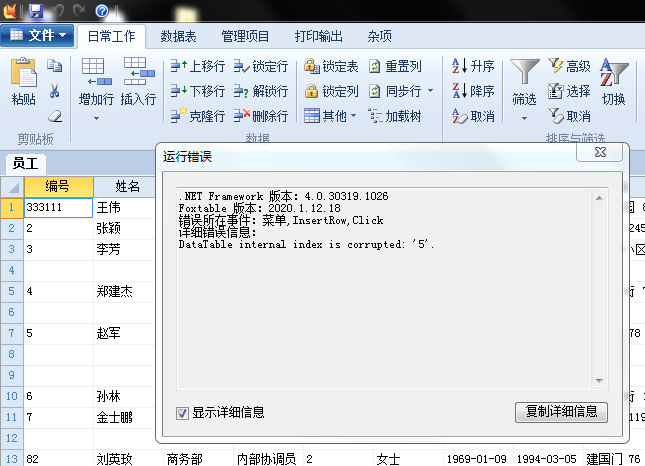

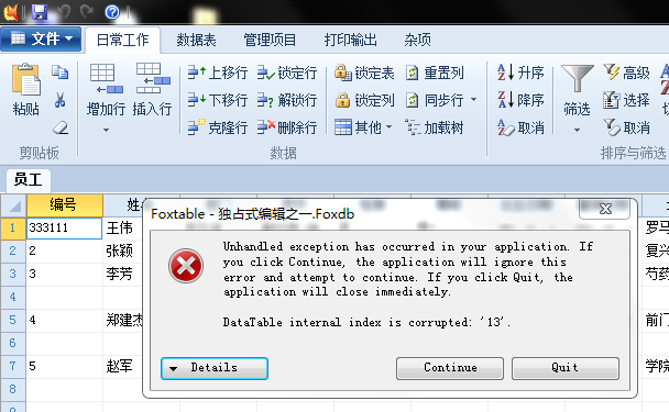

窗口表加入楼上的代码后,发现插入行功能出问题了,直接死机:
[此贴子已经被作者于2020/3/20 12:49:37编辑过]

但是,我带入到实际运行的项目中,却无法插入行了,直接死机?
