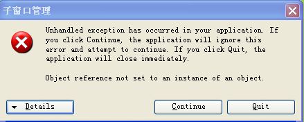

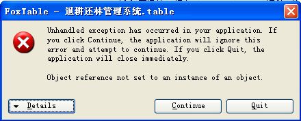

一、设计窗口出现如下提示,继续后又可以进行
二、关闭系统出现如下提示,第二次才能关闭
12月23日的版本没有出现上述问题,不知是我的系统有问题还是版本有问题?

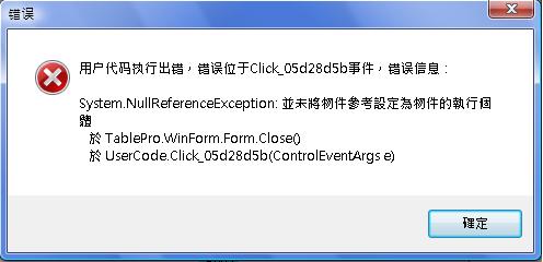

1月2日版本可能有Bug,我这里随便一个窗口按钮Click事件:e.form.close(),点击报错:

ybil
等级:超级版主 帖子:521 积分:4916 威望:0 精华:7 注册:2008/9/2 22:22:00
  发帖心情 Post By:2009/1/3 0:07:00 [只看该作者]
以下是引用程兴刚在2009-1-2 23:55:00的发言:
ybil版主:
        奇怪,我也是今晚下载的,新文件建立窗口,增加一个按钮,直接用您的e.form.close()公式,正常关闭窗口,没发现问题呀!
我这是XP和Vista繁体系统都是这样,12月28版本正常.此错误让我纳闷了半天.图片点击可在新窗口打开查看

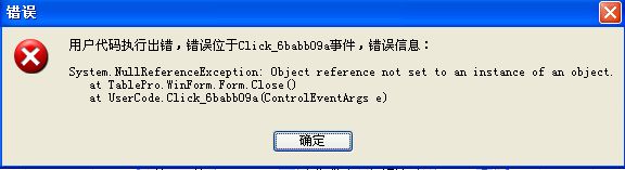

易服
等级:三尾狐 帖子:787 积分:6349 威望:0 精华:0 注册:2008/9/1 8:26:00
  发帖心情 Post By:2009/1/3 0:19:00 [只看该作者]
我原来用forms("窗口4").close()关闭窗口,弹出提示
后来删除forms("窗口4").close()才不弹出提示。
用e.form.close(),照样弹出提示

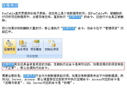

程兴刚
  发帖心情 Post By:2009/1/3 1:14:00 [只看该作者]
以后注意,出现错误后一定要执行“压缩项目”,然后再执行新的代码,否则,错误是以前的代码造成的!

程兴刚
  发帖心情 Post By:2009/1/3 9:03:00 [只看该作者]
以下是引用ybil在2009-1-3 1:32:00的发言:
此说法不通!谁敢保证代码能一次通过?谁能保证出现错误后都能执行“压缩项目”,然后再执行新的代码?
呵呵,最终要贺老师来帮助解释,我也不知道,是从帮助中看到的,而且,好像在版主群里面,大家曾经聊过此问题,在测试中发现好多莫名其妙的类似bug,在重启或者压缩项目后就再也不出现了,经过总结:在设计中可以这样快速解决,实际使用中是不会出现这样的问题的(个人观点)。
