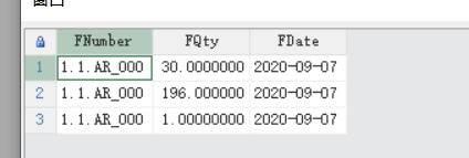

susanhe
等级:小狐 帖子:312 积分:2477 威望:0 精华:0 注册:2018/11/22 20:30:00
  发帖心情 Post By:2020/9/7 19:08:00 [显示全部帖子]
老师,即使用了For 和 Next ,  Tables("窗口2_Table1").datasource = dt  出来的结果也只有一笔。可以帮忙修改一下吗 ? 谢谢。

susanhe
  发帖心情 Post By:2020/9/7 21:03:00 [显示全部帖子]
感谢,老师,出来的结果的栏位如何设定加宽 ?
