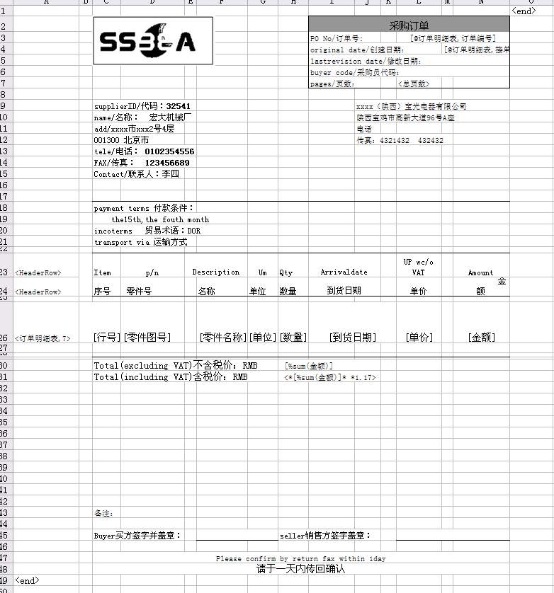

请教狐狸爸爸,在设计excel报表时,如何在excel模板制定单元格中插入页码,总页数?并不是页眉或页脚

如上图。设计了2天,总是不满意,页码那里还是不会,能给设计个模板吗?

以下是我学做的,暂时只会做这么多,还请指教!在事件中动态页码的实现等等,先在这里谢了!最好给个模板,附代码!感激不尽!

请教,要设计出上面的订单截图(a1,a2,a3)的样式,该如何设计,截图a4是自己看帮助设计的,页脚出不能动态加载,细节区该如何设置,还有动态加载页码,总页数。还请狐爸明示
  发帖心情 Post By:2011/12/28 10:08:00 [只看该作者]
页码可以用帮助中的代码,但是总页数没有办法,只能用excel的页眉页脚实现。

页码的原理已经搞清了,但是,订单表的<总页数>并不是在页眉位置,怎么办?excel也只能是在页眉页脚才能实现,另外上面订单的页脚是动态的,只显示第一页时的页脚和显示多页时的页脚也不一样,该如何是好?是不是只能靠专业报表来设计?另外,细节区设置每页显示细节区的行数时,单页订单报表没问题,多页显示时,第二页就会就会只出现几行,或者有大半部分不显示,除非,在细节区把参数去掉后,一切正常,但这样以来headerrow就不起作用了!该如何处理?

用专业报表,页码和总页数可以出现在任何位置,你在命令窗口执行下面的代码看看:

学一下专业报表吧,更加灵活多变。

谢谢狐狸爸爸!明白了,看来不用纠结此问题了!只能继续学习了!
