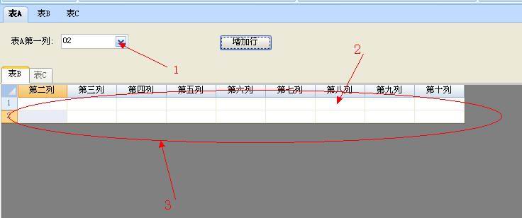

如图所示三处,想得我白头发都多了好几根也没想出个办法,麻烦老师们指教..图片点击可在新窗口打开查看
问题1,如何实现选择某项目时,判断该项目关联表是否有空行,有则返回,无则自动增加行.

问题二:如何在指定列(如第八列)录入完数据按下回车键自动增加新行?帮助里都是到最后一行....才能新增..郁闷.
问题三:如何在主窗口加载时不显示当前主表选择行(一般为第一行)关联表数据?直到选择ComboBox1下拉选项时才出现相应关联表数据?

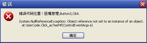

第一个问题变得好奇怪....下面的代码在ComboBox1的ValueChanged里运行得好好的,把它们转到某个按钮Clik中就报错,奇怪....难道是红色部分出错?
Dim cmd As SQLCommand
cmd.Con nection Name= "zygl"
Dim ls As DataTable
Dim dt As integer
Dim dr As string = e.form.controls("TextBox6").Value
cmd.commandtext = "select 项目 From [长嘱] where 住院ID = '"& dr &"'and 单价 is null"
ls = cmd.ExecuteReader()
dt = ls.datarows.count
if dt = 0 Then
  Tables("住院登记.长嘱").AddNew()
end if
[此贴子已经被作者于2009-1-11 10:20:45编辑过]

错在这里:

不好意思,我没打开你的文件。
Dim cmd As New SQLCommand
Dim ls As DataTable
Dim dt As integer
Dim dr As string = e.form.controls("ComboBox1").Value
cmd.commandtext = "select 第三列 From {表B} where 第一列 = '"& dr &"' and 第二列 is null"
if dt > 0 Then
Return
  Tables("表A.表B").AddNew()
end if

再次绝倒.....Dim cmd As New SQLCommand
另问,select 第三列 From {表B} where 第一列 = '"& dr &"' and 第二列 is null
其中的 {表B} 跟[表B]有什么不同?什么时候用[]什么时候用{}?

以下是引用菜鸟foxtable在2009-1-12 9:35:00的发言:
如果是内部数据源,SQL语句中的表名必须用大括号括起来,外部数据源没有这个限制。
