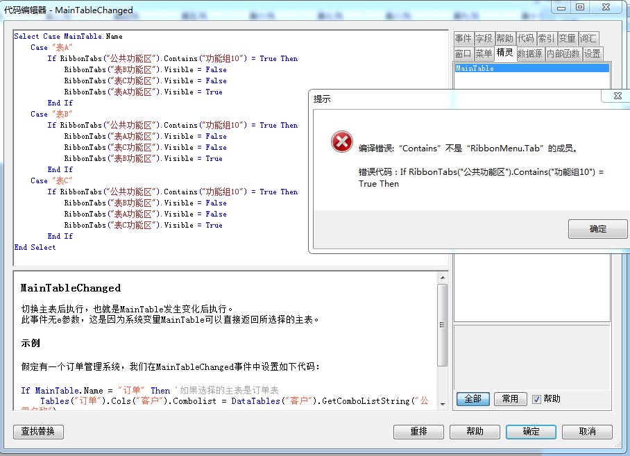

pc005637
等级:五尾狐 帖子:1047 积分:13016 威望:0 精华:0 注册:2011/5/29 15:19:00
还是不行啊。  发帖心情 Post By:2012/2/6 22:03:00 [只看该作者]
出错。

程兴刚
  发帖心情 Post By:2012/2/6 23:49:00 [只看该作者]
我在五楼的代码组合错了,仔细消化一下帮助结果应该这样,您的代码也没必要那么复杂,写代码要学会精简,试试这个代码,这也许是一个最简单的方法:
If  RibbonTabs.Contains(MainTable.name & "功能区") = True
    RibbonTabs("表A功能区").Visible = (MainTable.name = "表A")
    RibbonTabs("表B功能区").Visible = (MainTable.name = "表B")
    RibbonTabs("表C功能区").Visible = (MainTable.name = "表C")
    RibbonTabs("公共功能区").Visible = True
