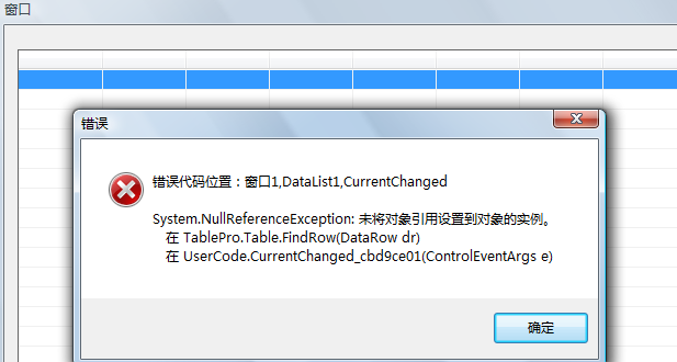

Current函数示例是否有BUG?  发帖心情 Post By:2009/1/14 16:26:00 [只看该作者]
如图所示,依照示例做了个模式窗口,选择行时执行下列代码(已经去掉标记红色那段),如果直接点击X关闭窗口则提示出错,而点击按钮(内有e.form.Close()代码)关闭窗口则不会报错.WHY?
另问:动态DataList引用非主表非关联表数据能否实现类似功能?感觉上似乎不行.图片点击可在新窗口打开查看

  发帖心情 Post By:2009/1/14 17:07:00 [只看该作者]
经过测试,没有发现问题。

  发帖心情 Post By:2009/1/14 17:13:00 [只看该作者]
以下是引用狐狸爸爸在2009-1-14 17:07:00的发言:
经过测试,没有发现问题。
你有把代码放在DataList的CurrentChanged里吗?

  发帖心情 Post By:2009/1/14 17:34:00 [只看该作者]
以下是引用菜鸟foxtable在2009-1-14 17:13:00的发言:
[此贴子已经被作者于2009-1-14 17:13:44编辑过]
我就是放在CurrentChanged中的。
一般来说,反馈一个问题,最好做一个简单的例子传上来来说明,这样只管很多。
Datalist可以绑定任何DataTable

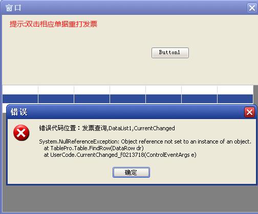

  发帖心情 Post By:2009/1/14 17:45:00 [只看该作者]
老六,这问题是存在的,但我这里不象楼主说的用e.form.Close()关闭就没事,都出现相同错误

  发帖心情 Post By:2009/1/14 18:33:00 [只看该作者]
加个判断吧:
Dim dst As WinForm.DataList = e.Form.Controls("DataList1")
Dim dr as DataRow = dst.Current '获得选定行
if dr IsNot Nothing
    Dim Index As Integer = Tables("订单").FindRow(dr) '获得选定行在Tables("订单")中的位置
    If Index >=0 Then '如果选定行在Tables("订单")中存在
        Tables("订单").Position = Index '定位到选定行
