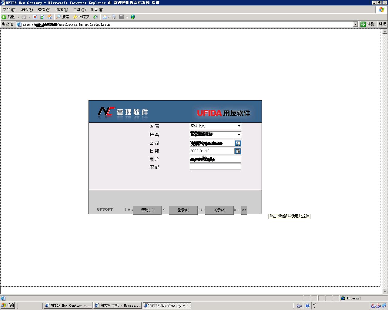

版主好,我想把我用FOXTABLE做的文件和总公司的数据库连接起来,我也看了用户指南了,也按照上面的方法做了,但是就连不上是怎么回事呀?公司用的是用友的NC系统

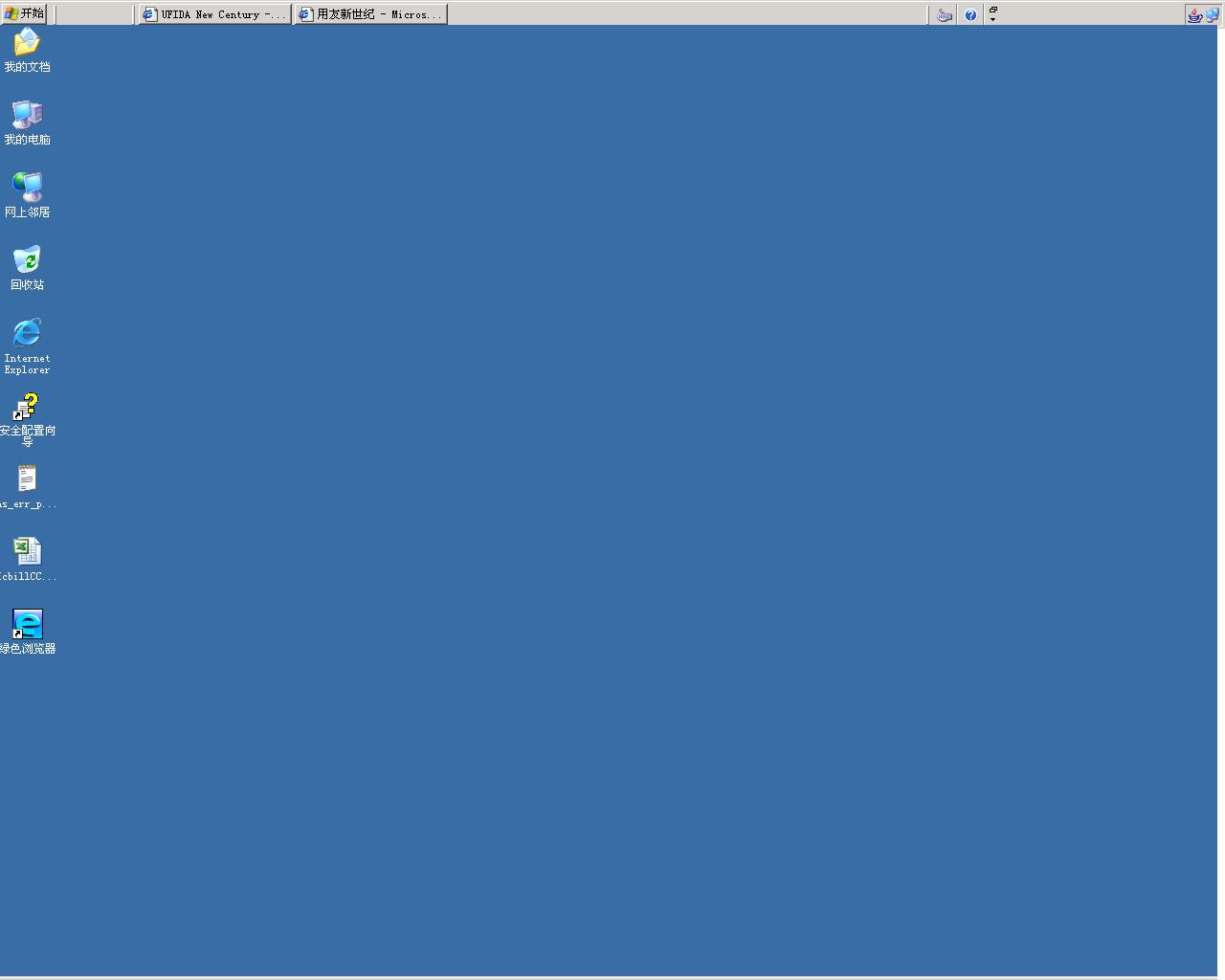

因为公司的账务是通过IP地址连接的,就是先用远程连接,用公司给的用户名和密码连接到另外一台电脑上,(我们不在同一地域)
到这个界面,然后双击浏览器,这时浏览器又连接到了另外一台电脑上。(就是另外一个IP地址上),这时出现和上图一样的界面

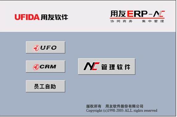

单击出现这个界面
这时再用公司给的用户名和密码才登陆到账面上。
请问版主,我该怎样设置我的FOXTABLE的外部数据源地址呀?
