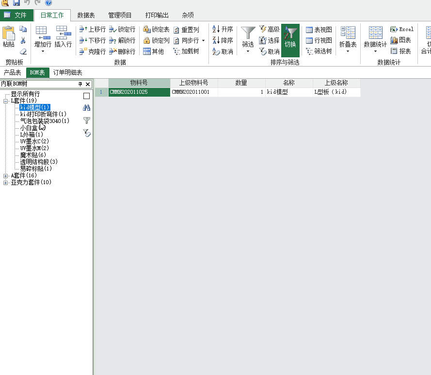

BOM筛选树筛选节点没反应  发帖心情 Post By:2021/9/4 13:31:00 [显示全部帖子]
请教大神,案例文件中有效的,自己做了一个类似的,筛选节点,只会展开整个树。这是什么原因?9.2的版本
图片点击可在新窗口打开查看点击浏览该文件:管理项目2.rar
