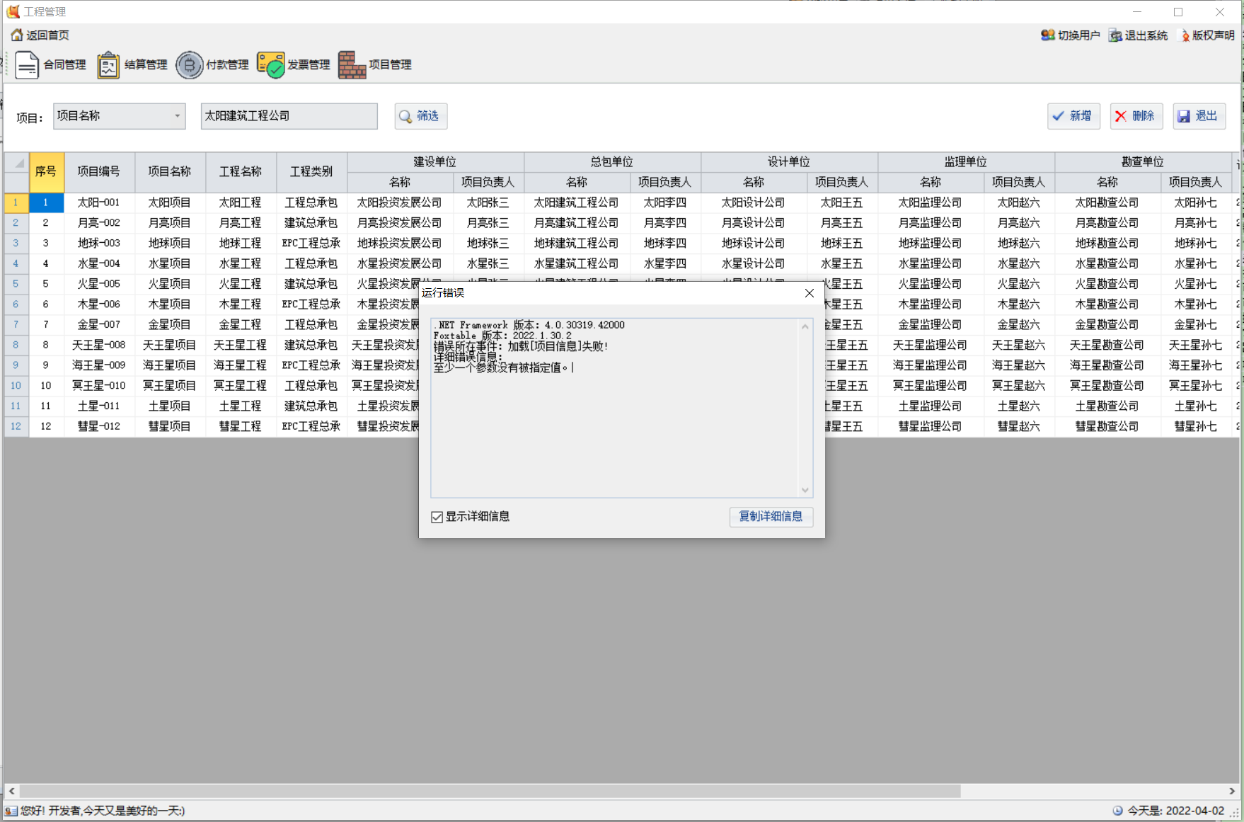

目前写了这样一段代码,把控件名称改成控件值,但是系统会提示我有一个参数没有被赋值。
Dim filter As String
Dim sts() As String = {"建设单位","设计单位"}
For Each st As String In sts
    Dim val As String = e.Form.Controls("TextBox2筛选").Value
    If val IsNot Nothing Then
        If filter Is Nothing Then
            filter = st & " like '%" & val & "%'"
            filter = filter & " or " & st & " like '%" & val & "%'"
msgbox(filter)
Phoebe菲比
等级:幼狐 帖子:161 积分:1019 威望:0 精华:0 注册:2021/8/17 15:39:00
  发帖心情 Post By:2022/4/2 10:46:00 [显示全部帖子]
这是目前的状况

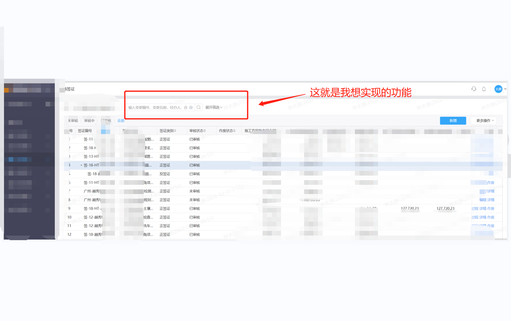

  发帖心情 Post By:2022/4/2 10:48:00 [显示全部帖子]
这是我想实现的功能。
