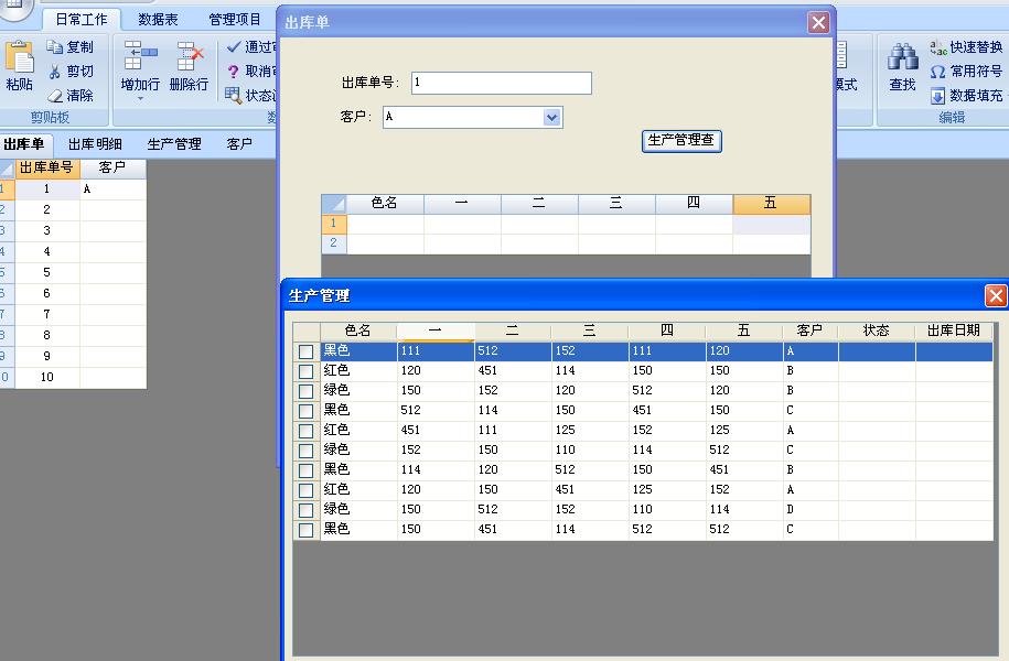

如图:
1.在出库单窗口中选择"生产管理查看"按钮以后,打开生产管理窗口
2.在"生产管理'窗口中,选择Datalist复选框以后,(可多项选择)
3.点击"选择确认"按钮,可以自动复制到"出库单明细"中,另外,生产管理表中的 "状态" 改成:  销售
                                                                                                "日期"输入:当前日期

  发帖心情 Post By:2009/2/9 9:11:00 [只看该作者]
谢谢,高手就是高手啊!
但是还有一个问题,Datalist能否动态筛选出已经输入的"客户"列的记录呢?

  发帖心情 Post By:2009/2/9 14:21:00 [只看该作者]
二楼的代码没起作用啊...图片点击可在新窗口打开查看
