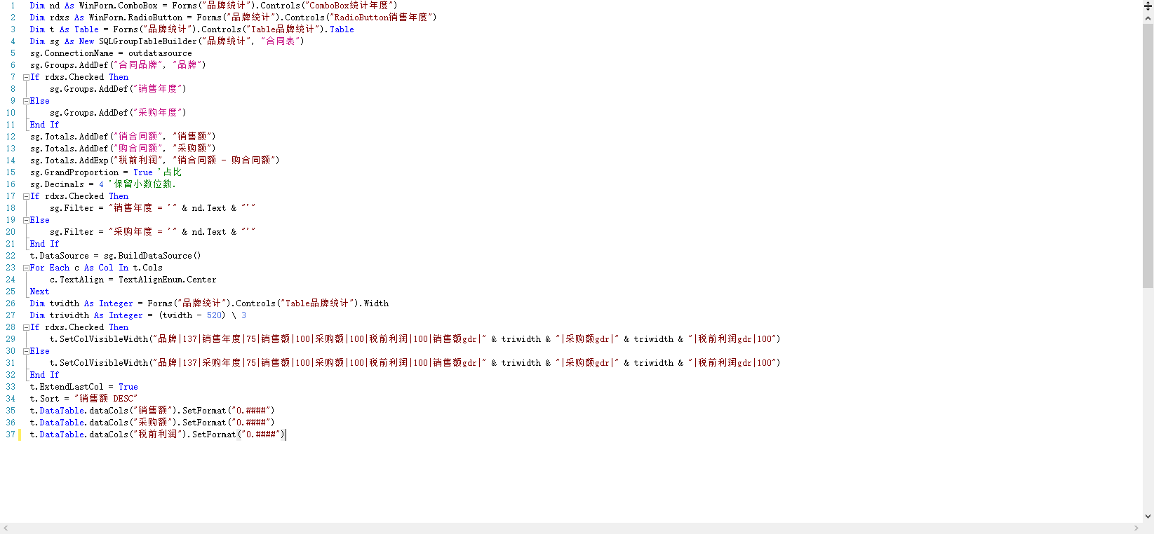

老师您好,自从代码编辑器改版之后,我一个统计表类型设置成SQLquery,用统计代码统计完之后,统计表用SetFormat(“----”)设置显示格式,不起作用了,之前是可以用的,请问怎么回事,谢谢。
之前,后边的比例类的Set成百分比的也可以,现在也不行了。
[此贴子已经被作者于2022/5/17 15:52:26编辑过]

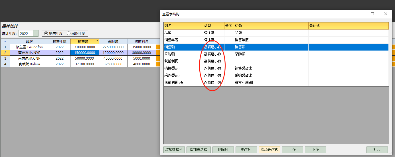

不是0.####,后边的4个#意思是显示非零的小数,如果是是0就不显示,我就算直接写成SetFormat(“0”), 最后显示出来的也有4个小数位。

去掉sg.Decimals=4也还是不行,可以修改为sg.Decimals=0 但是这么一改,后边的占比列就不能设置为#0.00%了(百分比不能保留2位小数了),目前也不能SetFormat(#0.00%)。
没用最近的预览版之前都是可以设置的。
张松波
等级:幼狐 帖子:87 积分:893 威望:0 精华:0 注册:2018/2/3 13:10:00
  发帖心情 Post By:2022/5/17 16:47:00 [只看该作者]
虽然是临时表,但是数据列类型也没问题,按道理不应该用不了setformat啊。

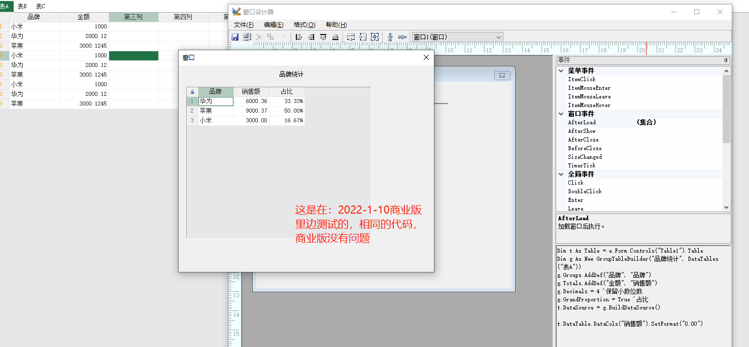

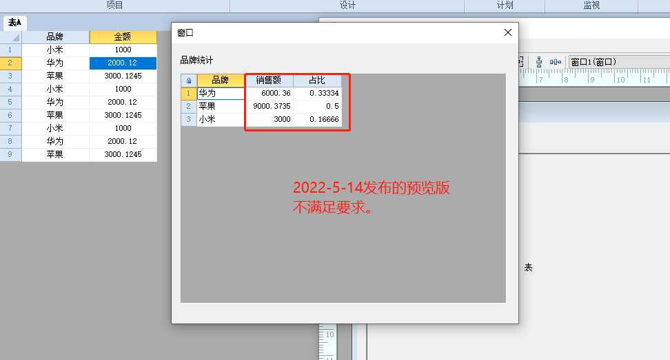

附件是示例项目,代码在“窗口1”的AfterLoad里。另外我在商业版2022-1-10里测试了下,同样的数据和代码最终效果如下,是满足要求的。
请帮忙看下,谢谢。
版本是:2022年5月14日更新的预览版
