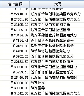

金额大写代码有误,请查看!  发帖心情 Post By:2009/2/13 16:12:00 [只看该作者]
if e.datacol.name="合计金额" then
    e.datarow("大写")=CUMoney(e.datarow("合计金额"))
end if
如果是整数型金额,大写的时候,出来的是"零",而不是"整"!
另外,如果是"贰万伍千玖佰贰拾壹圆伍角"  应该后面也要有整啊!

代码的部分我还没时间看,但通过1楼的图中我发现代码确实有错,如“千”在大写中应为“”(必须),“圆”应为“”(尽量用简化写法)。下面是有关规定,希望对狐狸爸爸有帮助。

也就是说,根据此规定第四第的3小点,你的这个金额有两种写法:
1、人民币壹拾万贰仟伍佰元整
2、人民币壹拾万零贰仟伍佰元整
希望以上能够帮到你!
