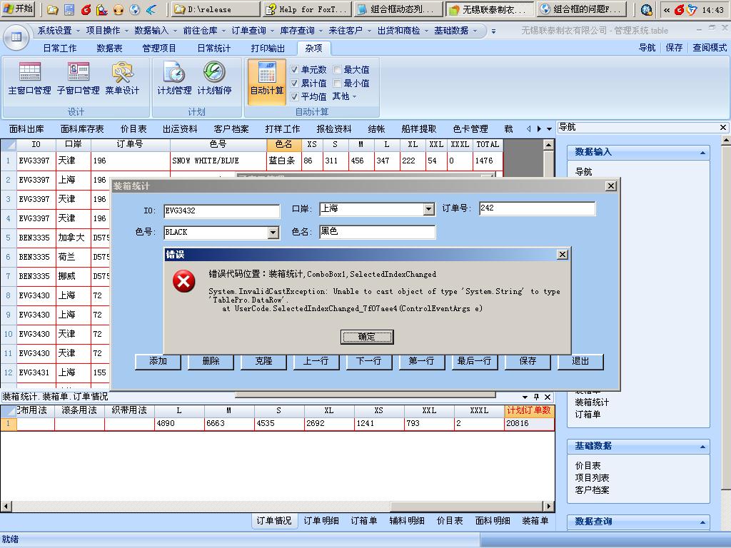

我的代码是这样的,我在窗口的IO文本框输入555,那么口岸的组合框中可以显示口岸,如上海.我选择上海后,后面一个订单号文本框可以显示相对应的订单号,我在窗口的SelectedIndexChanged事件中加入代码:
Dim cm As WinForm.ComboBox = e.Form.Controls("ComboBox1")
Dim
dr As DataRow = cm.SelectedItem
If
dr IsNot Nothing Then
    e.Form.Controls("textbox1
").Value = dr("订单号")
End
If
一直出错,我不知道是什么原因?望指教!

以下是引用狐狸爸爸在2009-2-17 14:12:00的发言:
没看到错误提示,无法知道大概原因。
