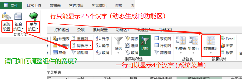

请问如何调整动态功能菜单中的组件所占宽度?如图所示。
系统功能菜单的标准按钮的标题可以一行显示4个汉字,可是我动态生成的菜单组件标准按钮的标题一行只能显示2.5个汉字。
其他类型的组件也一样只能显示2.5个汉字。我使用的都是大图标。
请大师赐教,谢了!

请上传实例说明
请大师赐教,谢了!
[此贴子已经被作者于2023/2/22 16:17:32编辑过]
等级:超级版主 帖子:113761 积分:579372 威望:0 精华:9 注册:2015/6/24 9:21:00
  发帖心情 Post By:2023/2/22 16:19:00 [只看该作者]
没有什么宽度可以调节的。我测试没有问题。请上传实例说明

我上传了图片,麻烦您帮我看看。谢谢!

请上传项目文件测试,比如:

标题是不是加了空格?去掉:http://www.foxtable.com/webhelp/topics/1927.htm

找到解决办法了:
muSplBut.TextImageRelation = TextImageRelationEnum.ImageAboveText '图标在文本之上
设置一下图标的位置就可以了。
