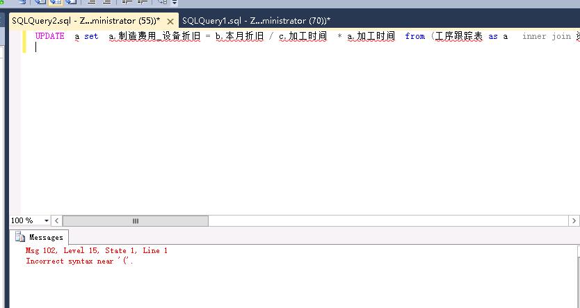

老师,还有一个问题,资产折旧明细这个表我想变更成窗口表的名称(窗口表名称:固定资产折旧_资产折旧),
cmd.CommandText = "UP DATE  a s et  a.制造费用_设备折旧 = b.本月折旧 / c.加工时间  * a.加工时间  from 工序跟踪表 as a  inner join 资产折旧明细 as b on a.月份 = b.月份 and a.使用设备 = b.资产编号 and b.折旧类型 = '按设备算' inner join (S elect 月份,使用设备 sum(加工时间) as 加工时间  From 工序跟踪表 group by 月份,使用设备) as c on a.月份 = c.月份  and a.使用设备 = c.使用设备 "
nuoyan89
等级:二尾狐 帖子:529 积分:3708 威望:0 精华:0 注册:2020/10/9 8:45:00
  发帖心情 Post By:2023/3/9 15:00:00 [显示全部帖子]
老师,3楼的问题是我在执行该代码时,提示3楼如图1的那个异常,在百度上搜索了inner join 他的用法,改来还是不对
Dim cmd As New SQLCommand
cmd.C
cmd.CommandText = "UPDATE  a s et  a.制造费用_设备折旧 = b.本月折旧 / c.加工时间  * a.加工时间  from (工序跟踪表 as a inner join 资产折旧明细 as b on a.月份 = b.月份 and a.使用设备 = b.资产编号 and b.折旧类型 = '按设备算') inner join (S elect 月份,使用设备 sum(加工时间) as 加工时间  From 工序跟踪表 group by 月份,使用设备 as c ) on a.月份 = c.月份  and a.使用设备 = c.使用设备"
cmd.ExecuteNonQuery()
[此贴子已经被作者于2023/3/9 15:11:14编辑过]

但是他就是提示3楼的那个异常,不知道要怎么处理了

括号那种试过了的,异常依然在

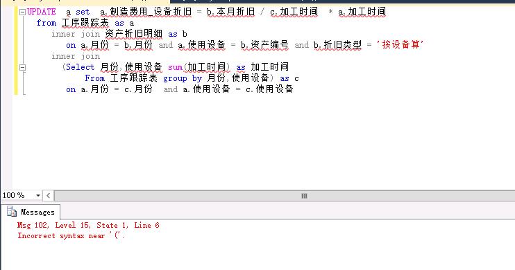

这个是在数据库里的提示和在狐表里提示一样的

老师,这个括号又重新改了
