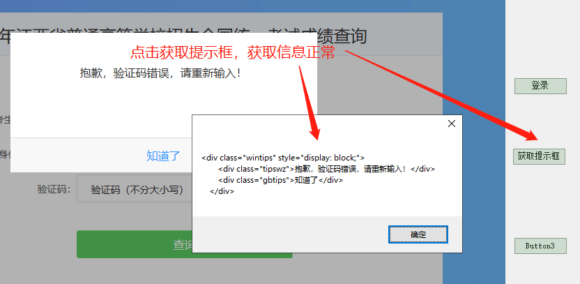

上面的图是验证码出错出现的提示,这个提示单独写代码可以获取并关闭,但放在登录操作代码后面就无效了
解决方案:通过定时器来解决分时运行问题

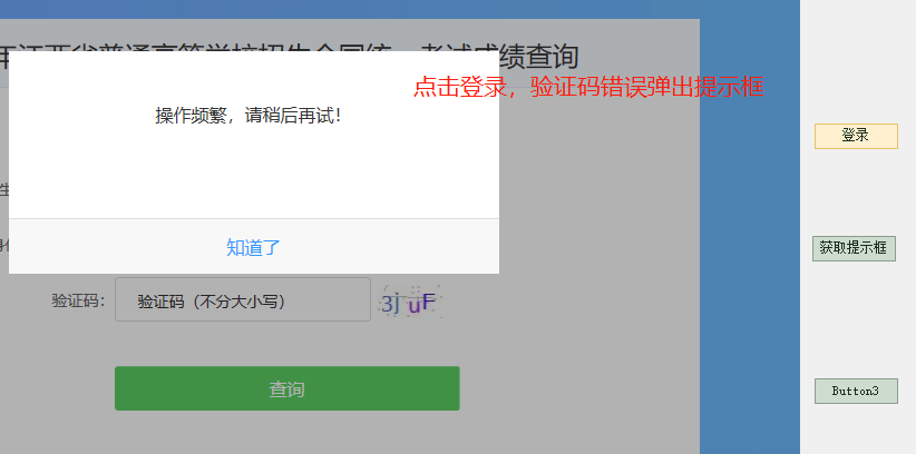

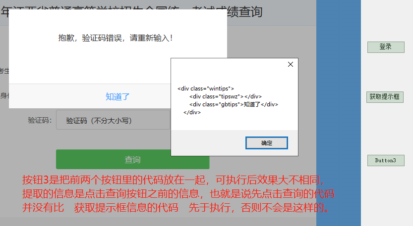

  发帖心情 Post By:2023/7/1 16:10:00 [显示全部帖子]
蓝版,发现情况是这样的,点登录之前网页代码是这样的
点登录之后网页代码是这样的
下面的代码是判断是否成功登录,没有的话消除提示框
 web.Document.GetElementById("btncx").InvokeMember("click")  '这是点登录
Dim divhtml As System.Windows.Forms.HtmlElementCollection = web.Document.GetElementsByTagName("div") '获得当前页面的div标签HTML元素集合
For i As Integer = 0 To divhtml.Count - 1 '循环所有div标签
    If divhtml(i).OuterHtml.Contains("myTabContent") Then 'myTabContent是成功登录后数据表的id
        Exit For
    If divhtml(i).OuterHtml.Contains("知道了") Then '判断该input标签是否包含这个字符串(如果包含说明该div标签是在弹窗里)
        Dim tchtml As System.Windows.Forms.HtmlElementCollection = divhtml(i).GetElementsByTagName("div") '在弹窗里获得下面的div标签HTML元素数组
        tchtml(1).InvokeMember("click") '点击该标签,从而消除提示框
        Exit For
可发现上面的代码还是提取之前的div代码,应该是先提取了再执行了点击,请问这种情况怎么解决?
[此贴子已经被作者于2023/7/1 16:12:07编辑过]
bohe
等级:五尾狐 帖子:1078 积分:9946 威望:0 精华:0 注册:2008/9/2 11:34:00
  发帖心情 Post By:2023/7/1 16:14:00 [显示全部帖子]
弹窗出现后,把与登录相关代码注释掉,运行上面的代码有效,能消除提示框
bohe
  发帖心情 Post By:2023/7/1 16:17:00 [显示全部帖子]
还有我把上面的代码放到函数里异步执行也不行,同步没问题
bohe
  发帖心情 Post By:2023/7/1 18:19:00 [显示全部帖子]
蓝版,有什么方法解决消除提示框吗?

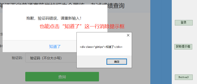

bohe
  发帖心情 Post By:2023/7/2 9:42:00 [显示全部帖子]
蓝版,这种情况如何解决?
以下是部分代码
    web.Document.GetElementById("btncx").InvokeMember("click") ’点击查询按钮
’以下是获取提示框
        Exit For
    If divhtml(i).OuterHtml.Contains("wintips") and divhtml(i).OuterHtml.Contains("display: block;") Then '判断该div标签是否包含提示框内相应字符串(如果包含说明该div标签是在弹窗里)
        MessageBox.Show(divhtml(i).OuterHtml)
        messagebox.Show(divhtml(i).Children(1).OuterHtml)
        divhtml(i).Children(1).InvokeMember("click")
        Exit For
