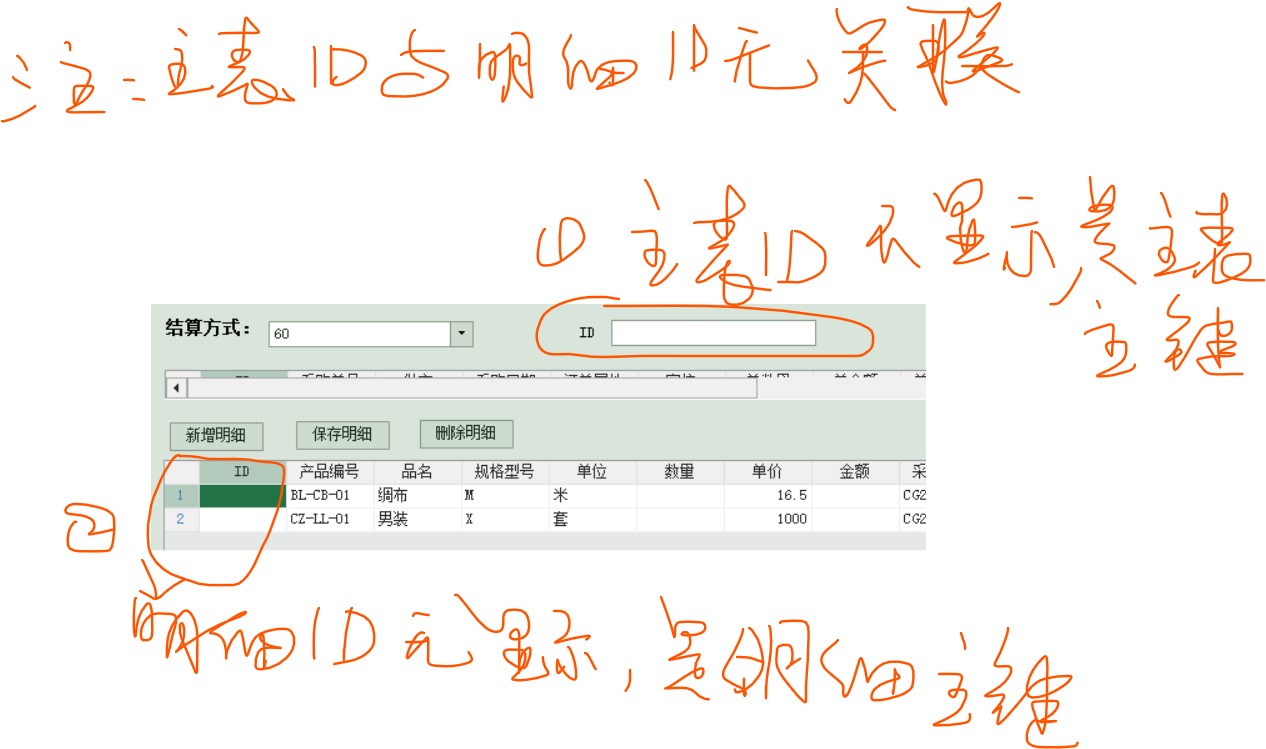

我使用是MYSQL主键自增,  ID设为主键和外键,在窗口上录入时,看不到ID的编号,只有在关 窗口后,重新打开窗口或录入完下一个记录,上移,才看到ID的编号。
由于主键不为空,设定自增
问题一:这样比较不友好,如何解决?

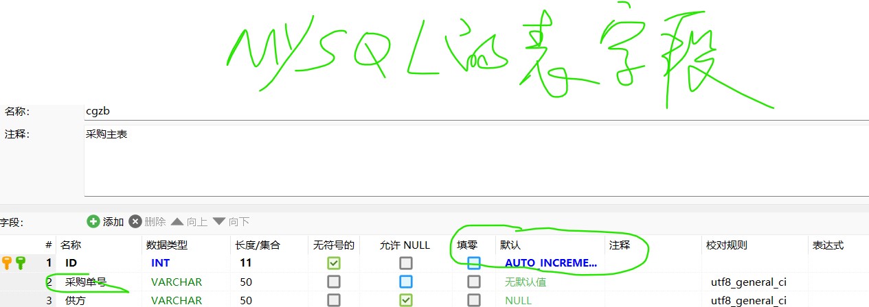

  发帖心情 Post By:2023/8/26 14:17:00 [显示全部帖子]
MYSQ-L表的字段取消主键自增,会报错,找不主键,加上主键自增,
按此在新窗口浏览图片
第一次保存OK,再修改后出现“针对违反并发性: UpdateCommand 影响了预期 1 条记录中的 0 条
百度,看不懂,不知如何处理,请老师帮处理,谢谢

MYSQ-L表的字段ID设为主键和外键,不为空且自增,如11楼的图,

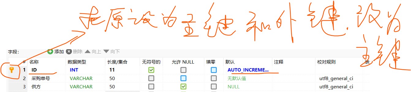

lin98
  发帖心情 Post By:2023/8/26 16:15:00 [显示全部帖子]
1、3、做外键就已经是关联了,这个关联是指数据库里的关联,不是指Foxtable的关联。去掉外键设置
按此在新窗口浏览图片
2.要在新增后,保存后,再修改保存,报错提示下面:
关闭窗口后,重新打开窗口,修改后再保存,保存成功不报错,但这样会不友好,每新增,保存,修改,保存都要重新打开一次。
4.如何将窗口的表新增时,将主表的ID字段主键自增的数据和明细表的ID字段主键自增的数据,同步显示在窗口上的表?
按此在新窗口浏览图片
