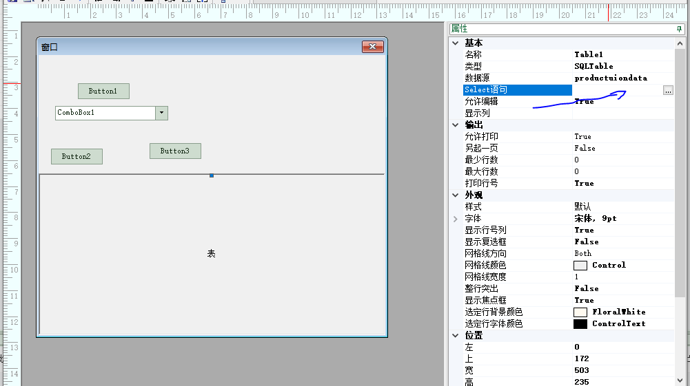

 不行,临时表不能编辑。能不能在窗体上放一个SQLtable,通过按钮来改变它的select语言?怎么实现?
就是打开窗体时,se1ect语言是空,通过按钮改变table1的select语言?
  发帖心情 Post By:2023/12/22 14:59:00 [只看该作者]
临时表可以编辑,只是不能保存
可以使用fill绑定窗口表:http://www.foxtable.com/webhelp/topics/2912.htm
