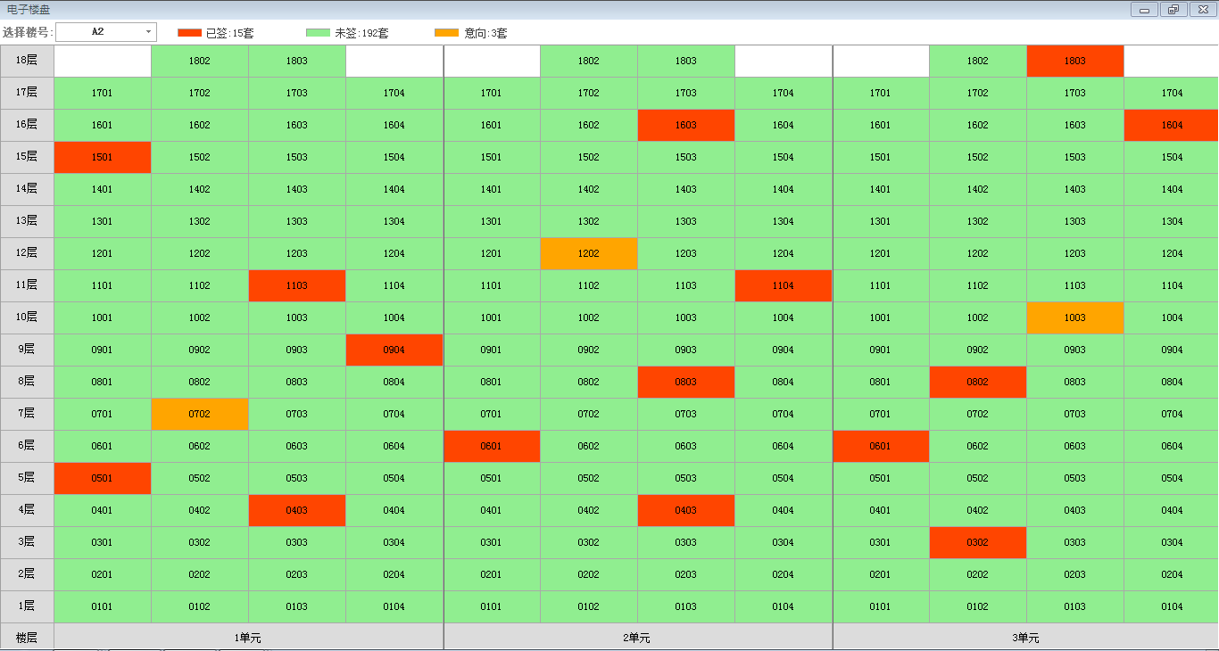

老师,我想实现这个效
果,请指导一下怎么做,我将效果图放在word文档怎么发不上来?

请教老师这里窗口如何动态统计数据?
图片点击可在新窗口打开查看点击浏览该文件:动态统计房态图.foxdb

窗口上有统计标签,比如点到A1幢楼,自动统计已签多少套,未签多少套,意向多少套,每幢楼不同数据

我也在想怎么去写才好,请老师指导一下
