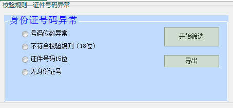

lrh9537
等级:一尾狐 帖子:407 积分:3345 威望:0 精华:0 注册:2012/11/16 12:19:00
以身份证号为例,怎么实现筛选,求指点  发帖心情 Post By:2024/2/16 8:20:00 [只看该作者]
假定表A,有“身份证号码”列

等级:超级版主 帖子:113590 积分:578463 威望:0 精华:9 注册:2015/6/24 9:21:00
  发帖心情 Post By:2024/2/17 20:07:00 [只看该作者]
第1选项:len(身份证号码) <> 18
第2选项:无法筛选只能使用代码判断,参考2楼
第3选项:len(身份证号码) = 15
第4选项:身份证号码 is null
  发帖心情 Post By:2024/2/18 10:02:00 [只看该作者]
j建一个逻辑列,名称为【号码位数异常】,datacolchanged事件
if e.datacol.name = "证件号码" then
if e.datarow.isnull("证件号码") then
e.datarow("号码位数异常") =false
else
e.datarow("号码位数异常") = not ValidPIN(e.datarow("证件号码"))
end if
end if
然后筛选按钮
Dim Filter As String
If e.Form.Controls("RadioButton1").Checked Then
    Filter = "len(证件号码) <> 18"
elseIf e.Form.Controls("RadioButton2").Checked Then
    Filter = "号码位数异常=true"
elseIf e.Form.Controls("RadioButton3").Checked Then
    Filter = "len(证件号码) =15"
elseIf e.Form.Controls("RadioButton4").Checked Then
    Filter = "证件号码 is null"
If Filter > "" Then
    Tables("户信息总表").Filter = Filter
[此贴子已经被作者于2024/2/18 10:10:03编辑过]
lrh9537
  发帖心情 Post By:2024/2/18 10:53:00 [只看该作者]
假定证件号码=18位,那么校验身份证号码是否正确,如果不正确,显示筛选结果
 If "len(证件号码) = 18" Then
        If ValidPIN("证件号码") = False Then
            Filter = "不符合校验规则 = True"
请老师指点
  发帖心情 Post By:2024/2/18 11:03:00 [只看该作者]
建一个逻辑列,名称为【不符合校验规则】,datacolchanged事件
e.datarow("不符合校验规则") =false
else
e.datarow("不符合校验规则") = not ValidPIN(e.datarow("证件号码"))
end if
end if
筛选按钮
    Filter = "不符合校验规则=true"
lrh9537
  发帖心情 Post By:2024/2/18 15:00:00 [只看该作者]
其他功能都实现了,只有校验没成功,请老师再指点下,谢谢
[此贴子已经被作者于2024/2/18 15:09:41编辑过]
  发帖心情 Post By:2024/2/18 15:03:00 [只看该作者]
放到表属性的datacolchanged事件,不是放到项目属性里的全局表事件
lrh9537
  发帖心情 Post By:2024/2/18 15:09:00 [只看该作者]
校验不了
