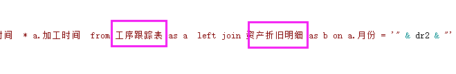

查询超时  发帖心情 Post By:2024/5/6 20:10:00 [只看该作者]
老师,我以下代码写在窗口表的组件事件中的,上个月用得还好好的,现在点击时总提示查询超时,如图1
If Forms("资产折旧明细").Controls("加工日期1").Text = Nothing AndAlso Forms("资产折旧明细").Controls("加工日期2").Text = Nothing Then
    MessageBox.Show("使用月份不能为空!", "提示", MessageBoxButtons.OK, MessageBoxIcon.Information)
    Return
    Dim dr As Date = Forms("资产折旧明细").Controls("加工日期1").Text
    Dim dr1 As Date = Forms("资产折旧明细").Controls("加工日期2").Text
    Dim cmd As New SQLC ommand
    cmd.C
    cmd.C ommandText = "U PDATE  a se t  a.制造费用_设备折旧 = b.本月折旧 / c.加工时间  * a.加工时间  from 工序跟踪表 as a  left join 资产折旧明细 as b on a.月份 = b.月份 and a.使用设备 = b.资产编号 and b.折旧类型 = '按设备算' inner join (S elect 月份,使用设备 , sum(加工时间) as 加工时间  From 工序跟踪表 g roup by 月份,使用设备) as c on a.月份 = c.月份  and a.使用设备 = c.使用设备 and a.实际加工日期 >= '" & dr & "'and a.实际加工日期 <= '" & dr1 & "'"
    cmd.E xecuteNonQuery()
    Dim cmd1 As New SQL Command
    cmd1.C
    cmd1.C ommandText = "UP DATE  a1 S et a1.制造费用_其他折旧  = b1.本月折旧 / c1.加工时间 * a1.加工时间   From (S elect 月份, Sum(本月折旧) As 本月折旧 From 资产折旧明细 w here 折旧类型 = '按汇总算' group by 月份) as b1 ,工序跟踪表 as a1,(S elect 月份, sum(加工时间) as 加工时间  From 工序跟踪表 group by 月份 ) as c1 W here a1.月份 = b1.月份 and a1.月份=c1.月份 and a1.实际加工日期 >= '" & dr & "'and a1.实际加工日期 <= '" & dr1 & "'"
    cmd1.E xecuteNonQuery()

nuoyan89
等级:二尾狐 帖子:529 积分:3708 威望:0 精华:0 注册:2020/10/9 8:45:00
  发帖心情 Post By:2024/5/6 21:02:00 [只看该作者]
或者能否把如图1圈起来的两个表改成用窗口表呢?
等级:超级版主 帖子:113936 积分:580301 威望:0 精华:9 注册:2015/6/24 9:21:00
  发帖心情 Post By:2024/5/6 21:09:00 [只看该作者]
如果没有索引,数据库是搜索2个表所有的30W+11W数据,然后找出匹配的结果。
如果有合适的索引,数据库会根据索引信息,提取符合条件的数据,再进行匹配出结果。
nuoyan89
  发帖心情 Post By:2024/5/6 21:16:00 [只看该作者]
6楼的可以改吗?
  发帖心情 Post By:2024/5/6 21:52:00 [只看该作者]
不可以。临时表无法使用sql
