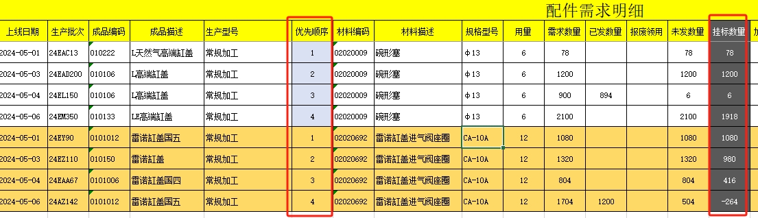

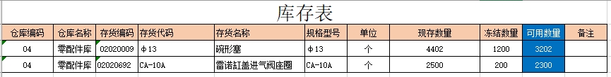

老师,我有两个表,一个库存表窗口表如图库存表(表名:用料分配_表A,独立)这个窗口表中的所有列名全部是新增的临时列,一个是配件需求明细如图配件需求明细(这个也是窗口表),我在库存表这个窗口的控件设置了代码,我点击这个控件时,分配条件:把选中的材料,根据优先顺序进行分配,分配过程中,1、优先顺序为1时,如库存表中的可用数量大于配件需求明细中的未发数量,挂标数量为未发数量,如可用数量小于不等于0,挂标数量等于可用数量,2、优先顺序为2时,如可用数量-优先顺序为1里的挂标数量大于优先顺序2中的未发数量,该挂标数量为可用数量-优先顺序为1里的挂标数量,如结果小于不等于0,挂标数量等于该相减的结果;以此类推如附件表格。

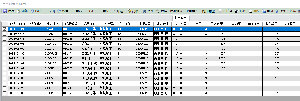

1、哪个是库存表?
2、如下图,材料编码02025920有14行,如果只勾选第一行,然后点击”欠料明细“,最后分配的时候,是只处理勾选的第一行,还是这14行全部都要处理?

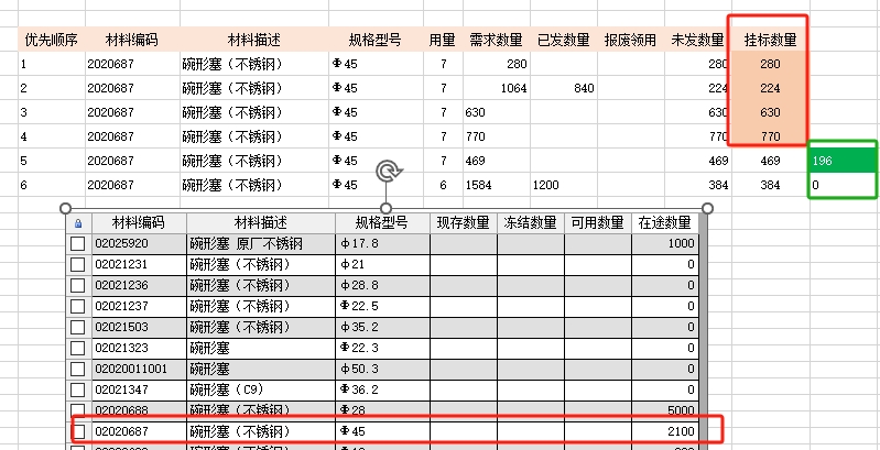

老师,我把代码改了下,汇总的结果如图2,编码02020687 在途数量:2100,分配到配件需求明细_明细查询窗口表中,这个编码优先顺序5的挂标数量应该为:196,但是实际分配出来的数据确为469了,优先顺序6的挂标数量应该为:0,但是实际分配出来的数据确为384了.请帮忙看看,谢谢
