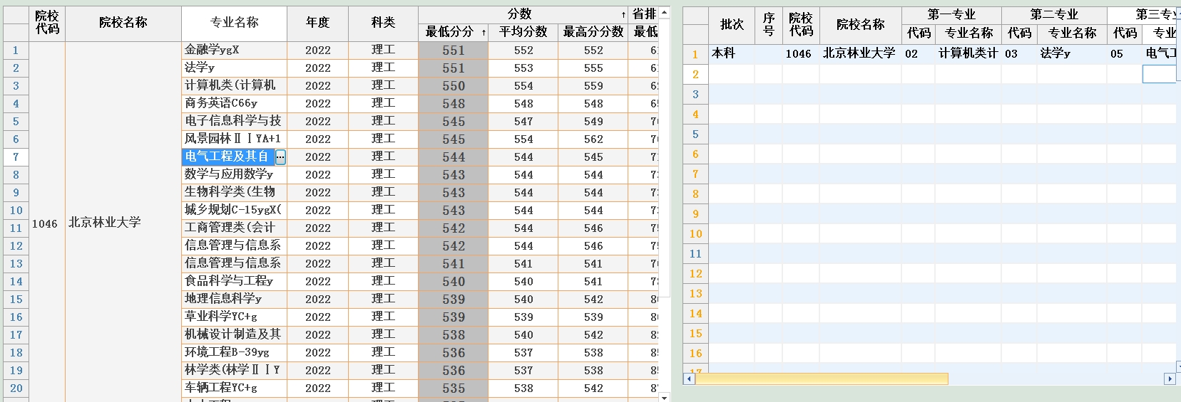

双击第一个专业,左侧表中院校名称、批次、专业代码和专业名称分别复制到右侧表同名称列内,然后选第二个专业,这次只是专业代码和名称复制至第二专业内,依次复制。再然后选择第二所大学,同步以上过程。怎么做到,谢谢!
e.cancel=True
Dim r As Row = Tables("填报表").current
If r IsNot Nothing Then
r("院校名称") =e.Row("院校名称")
r("批次") =e.Row("批次")
这个代码怎么是随机复制到表中,而不是从上到下次复制。、
非常感谢!

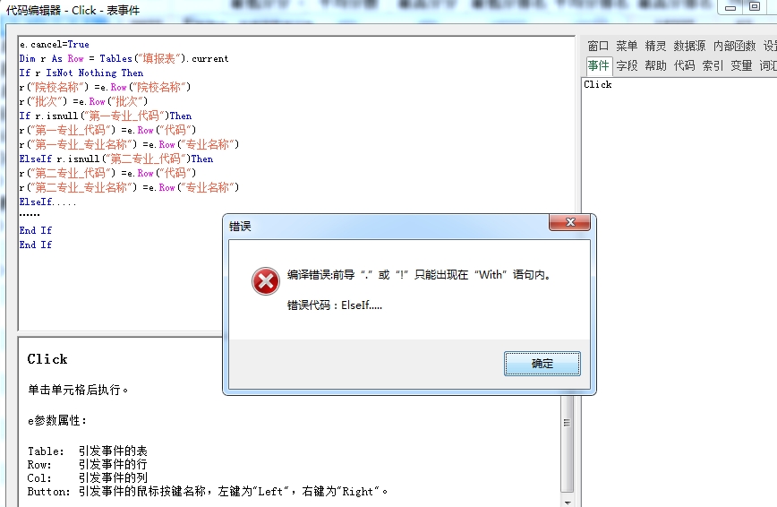

e.cancel=True
if r.isnull("第一专业_代码") then
r("第一专业_代码") =e.Row("代码")
r("第一专业_专业名称") =e.Row("专业名称")
elseif r.isnull("第二专业_代码") then
r("专业_代码") =e.Row("代码")
r("第二专业_专业名称") =e.Row("专业名称")
elseif.....
end if

cd_tdh
等级:狐精 帖子:3248 积分:21572 威望:0 精华:0 注册:2016/3/28 16:57:00
  发帖心情 Post By:2024/5/30 16:32:00 [只看该作者]
无语,把不要的代码删除啊
elseif.....
等级:超级版主 帖子:113905 积分:580134 威望:0 精华:9 注册:2015/6/24 9:21:00
  发帖心情 Post By:2024/5/30 16:37:00 [只看该作者]
如果还有第三专业,第四专业,参考着自己补完整

你太帅了!!!,可是点第二个专业,只是替换了第一个,想复制第二个专业里,我是小白,帮帮我图片点击可在新窗口打开查看

你好老师,有的大学最多六个专业,有的大学可能不到六个,我想要的是依次从上到下,第一所大学复制一到六专业后。然后再复制第二所大学,依次复制,谢谢老师!!!图片点击可在新窗口打开查看

左表是不是没有专业代码?2楼的编码是判断专业代码的,如果第一专业_代码为空就填入第一专业,第二专业_代码为空就填入第张专业,以此类推,所以如果第一专业_代码已经填入内容,再双击是不可能会再填入第一个的。
选择右表第一行,复制完六个专业后,再选择右表第二行,继续双击左表复制即可,以此类推

老师你真帅,真厉害,左表是没有专业代码,以后添加。图片点击可在新窗口打开查看
