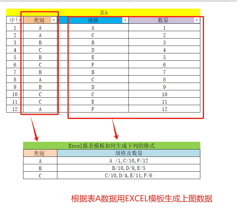

根据表A数据表用模板生成Excel报表  发帖心情 Post By:2024/6/23 8:16:00 [只看该作者]
老师你好,这样的模板如何设计,根据表A数据表用模板生成Excel报表

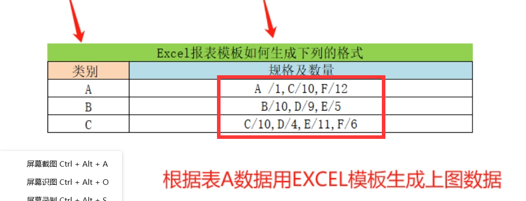

老师你好!类别 A,B,C 对应的规格及数量 A数据是对的,到了B 规格及数量的值 就重复了A的规格及数量,到了c 规格及数量的值 就重复了A,b的规格及数量,

我要表述的是,,,上述代码生成的第一行类别A 对应的数据是对的,但是第二行类别B 生成的数据 是A 的数据 加 B的数据(应该不包括A 的数据),第三行类别C 生成的数据 是A 的数据 加 B的数据 加C的数据(应该不包括A 的数据和B的数据)
