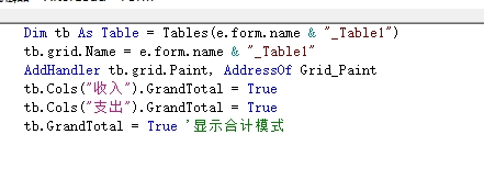

1、想合计行固定在底下,是哪出问题了?
2、不是副本表的时候,窗口表名是怎样代表的?
等级:超级版主 帖子:113609 积分:578570 威望:0 精华:9 注册:2015/6/24 9:21:00
  发帖心情 Post By:2024/11/18 14:50:00 [只看该作者]
Dim tb As Table = Tables(e.form.name & "_Table1")
tb.grid.Name = e.form.name & "_Table1"
AddHandler tb.grid.Paint, AddressOf Grid_Paint
tb.Cols("第二列").GrandTotal = True
tb.GrandTotal = True '显示合计模式
