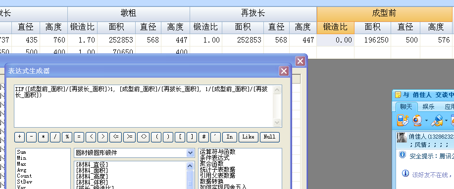

在表达式列中得到的数据x,如果x大于0就等于x,如果x 小于0就等于1/x,这个条件如何编写?谢谢指教!

我这样写不行!

究竟怎么写?请大大们帮帮忙!谢谢!

以下是引用狐狸爸爸在2012-6-13 21:23:00的发言:
应该:
IIF(原来的表达式>0, 原来的表达式, 1/原来的表达式)
是写在表达式生成器中吗?

谢谢狐爸!还是不成功
图片点击可在新窗口打开查看点击浏览该文件:计算表2.table

谢谢狐爸!还是不成功!

数据还是小于1

在表达式列中得到的数据x,如果x大于1就等于x,如果x 小于1就等于1/x,
我要的数据要始终大于1,例如:188400/252853=0.75,而我要的是1.34(1/0.75),因为成型前_锻造比是[成型前_面积]/[再拔长_面积]得出的,而这二个面积不是一定成型前_面积]>[再拔长_面积,可能产生<1的比例,而锻造比是不可能小于1的!

还是不行啊!

可能我没有说清楚,是这样的:
       锻造比是锻造行业生产过程中原材料到锻件变形过程的反映(行业约定以变形前后截面积之比),变形过程有拔长、墩粗工序,拔长截面积变小,墩粗截面积变大,锻造锻件时要根据工艺要求达到一定的锻造比,例如:锻造比>4,就可能要经过几次拔长、墩粗、再拔长、再墩粗,也可能是先墩粗、拔长、再墩粗、再拔长、再墩粗反复锻打才能使材料的密度提高,在此过程中材料的体积是不变的,材料形状有方形、圆形,锻件形状在成型前也有方形、圆形,实际生产过程中不一定方形锻方形,可能是方形锻圆形,反之亦是。
      计算表就是想方便计算变形过程的锻造比,因为选用材料的原因所以先拔长或先墩粗不能确定,先拔长截面积前大后小,先墩粗截面积前小后大,如果说表格中成型前的公式做死后就会产生小于1的锻造比,总的锻造比是各分锻比之积,如果最后成型前的锻造比小于1,总的锻造比就会变小,而且锻造比是不可能小于1的,所以在成型前的锻造比x要用条件或判断(不知道怎么表述),如果x大于1就等于x,如果x 小于1就等于1/x,
    还是要请狐爸费心看看,应该说不是难事。谢谢!
表中直径(长度、宽度)或高度可以手工输入!
