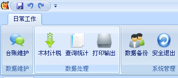

各位老师,我学做了个菜单,可每次打开的时候都是如图一

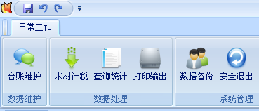

需要点击菜单“日常工作”后才出现功能组按钮,如图二
而且,鼠标放在菜单“日常工作”的前面时,就会出现一个焦点(如下图),点击后就会回到如图一的状态了,请问是怎么回事?还有就是那个fox图标怎样换成其他的图标?

你确定 你功能区里没有一个空白 的功能组?
jxx0418
等级:婴狐 帖子:66 积分:758 威望:0 精华:0 注册:2012/4/20 10:24:00
  发帖心情 Post By:2012/6/14 20:07:00 [只看该作者]
以下是引用ttzb2000在2012-6-14 11:28:00的发言:
确定没有。是动态生成的菜单,现在改成手工修改后没有那个现象了,不明白究竟。
  发帖心情 Post By:2012/6/14 20:51:00 [只看该作者]
用例子说话。
jxx0418
  发帖心情 Post By:2012/6/14 21:07:00 [只看该作者]
对不起各位老师,我是用一张表来动态生成菜单的,原来表内有一空白记录,这条空白记录造成了这种现象,小弟粗心浪费大家时间了,这里表示歉意!感谢tzb2000朋友,是你提醒了我。
