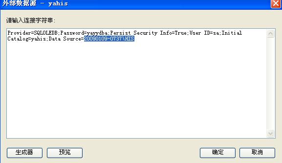

由于家里的SQL服务器名称与单位电脑的不一样,每次把作业带回家继续开发时,都要进入项目管理里更改一次外部数据源链接参数.....
如何做到能动态更改直接保存?
假如二次开发成功,给客户装机后,每次版本更新都要记得不同客户的不同服务器名称,岂不是很麻烦?
而且万一服务器没开,客户打开客户端软件直接弹出图二窗口,客户直接就看到服务器密码,安全性得不到保障..
能否将这部分功能完善一下?
建议一:当前为开发者则弹出链接更改窗口,否则弹出"服务器未开启!"窗口..
建议二:开发者能自行设计链接更改保存窗口.

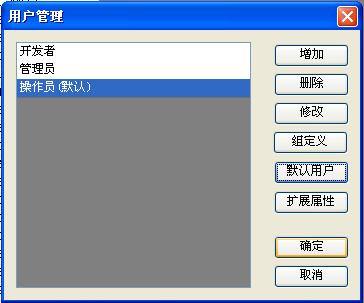

狐表自带登陆设置如下图:

如果你服务器名称(IP)经常不变化,可以把它保存在一个TXT文件中,每次登录时自动读取这个TXT文件,论坛上以前贺老师做过一个这样的例子(应该是精华贴),你可以搜索一下.
如果每次登录时服务器名称和IP都可能变化,就应该使用扩展用户属性,即使是自定义登录,也不妨碍,可以在自定义登录窗口出现之前先运行狐表的系统登录窗口,输入一下IP地址,然后再运行自定义的登录窗口即可.
以上两种方式都可以实现,你可以根据需要自行选择.
