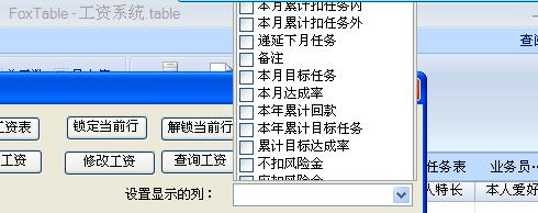

在复选组合框中,当项目较多时,显示的项目列表找不到了,难道显示到天上去了?请老大看一下该怎样设置?
补充:只有单列显示时出现这个问题,设为多列显示时没有这个问题.正确的情况应该时,在单列显示的情况下,显示的列表位置应该在组合框的下侧(而非上侧),若列数超过列表框的大小时,应该出现上下滚动框!

例子已传上.经认真测试,与"最多显示项目"有关,若缺省的10几个,不会出现问题,若我把最多显示项目设为50个或者更多,就会出现这个问题.或许这不算什么系统问题,但我认为,若系统不允许把最多显示项目设得太多,以防止超出屏幕,应该在设置这个数值时给出错误提示:"最多显示项目不允许超过N个",不允许用户把这个值设得过大.

确实存在这个问题
