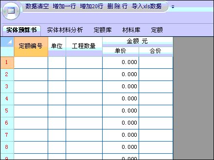

复制4个 定额编号,粘贴 单价计算错误。  发帖心情 Post By:2009/3/24 15:43:00 [只看该作者]
图片点击可在新窗口打开查看点击浏览该文件:工程1.table
录像时隐藏了 项目名称 列
定额编号 分别输入1、2、3、4 时,单价计算正确。(工程数量 任意输入数值)
把4个 定额编号 同时选中,复制、粘贴 ,单价计算错误。
第1个项目 单价 成为4个项目的和,后3个项目 单价 为0了。
是不是狐表不支持这样的复制、粘贴。
劳驾高手们给看一下,谢谢!

smileboy 版主,在我的机器中,与1楼的图示相同。

呵呵,这个和foxtable无关的,是你地代码问题,例如你在DataColChanged中的一行代码:
Dim r3 As Row = Tables("实体预算书.实体材料分析").AddNew
针对的就是实体预算书当前选定行的的关联子表,而不是修改的行,在粘贴的时候,选定行和修改行是不一致的。
要么修改代码,要么禁止复制粘贴。
