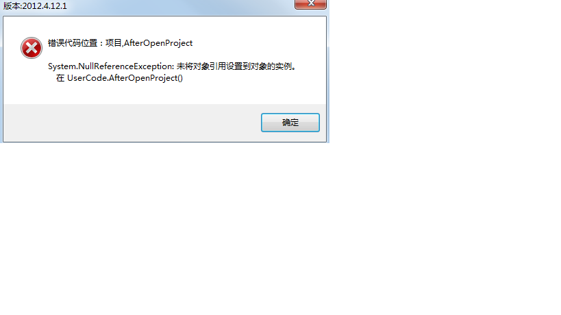

我在菜单设计里面把可见设置为“false”
在项目事件“afteropenproject”里面
If user.name="开发者" Then
      RibbonTabs("采购管理").Visible = True
确定的时候,提示“菜单中不存在名为“采购管理”的功能区!”
求解,谢谢!!

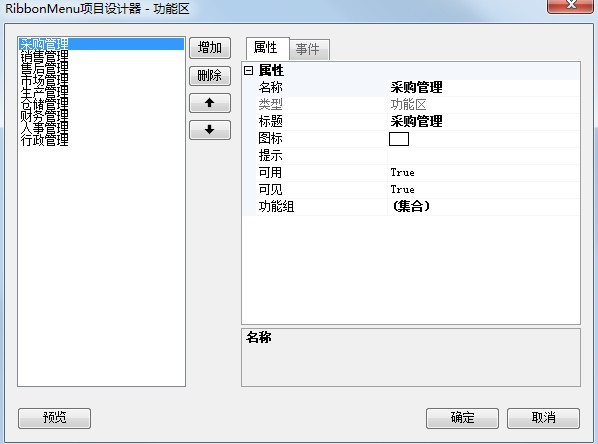

说明你这个功能区的名称不是采购管理,打开菜单设计器,看看真正的名称到底是什么。

名称可以是中文的吗?肯定是采购管理啦,我看过了哦
  发帖心情 Post By:2012/9/5 11:57:00 [只看该作者]
你的名称绝对错了,或者的采购管理并不是功能区,而不是一个其他类型的组建,例如菜单、工具栏之类的。
你把你的菜单保存一个模版,然后发上来,我帮你看看。

是不是功能区,名称对吗
  发帖心情 Post By:2012/9/5 13:09:00 [只看该作者]
明明就不是功能区啊?你的是RibbonMenu。
你看看这个:
http://www.foxtable.com/help/topics/1526.htm
搞不定,就将菜单模版发上来,我帮你搞定。
