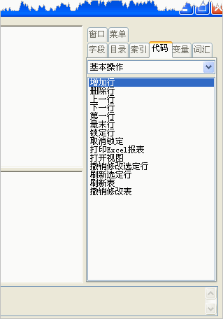

呵呵,插入行是不可能的。
其他命令,可以在代码编辑器的“代码”页找到。

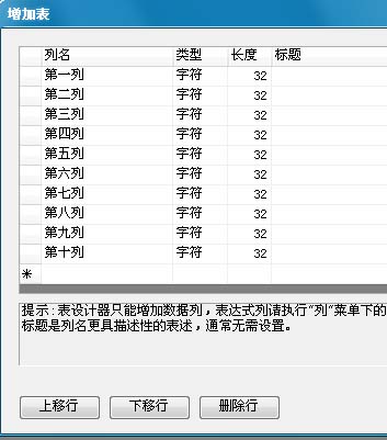

我说的不是上一行,是上移一行,比如说,就是将原行号为3的行移到第二行,反之,下移一行,就是将原来是2的移到第三行
就是如你增加表中的"上移行"和"下移行"按钮,看下图
