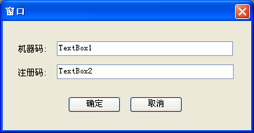

1、设计一个注册码输入窗口,窗口类型为模式,窗口名称为“注册”,窗口中的控件如下图:
按此在新窗口浏览图片
2、将窗口的AfterLoad事件设为:
e.Form.Controls(
"TextBox1").Value = ComputerId
e.Form.Controls(
"TextBox2").Value = GetConfigValue("Register" & ComputerId, "")
因为可能有不同的电脑使用项目,所以用于保存注册码的设置名称必须包括机器码,以避免注册码被覆盖。
3、将窗口中“确定”按钮的代码设为:
SaveConfigValue(
"Register" & ComputerId, e.Form.Controls("TextBox2").Value)
e.Form.Close()
