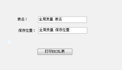

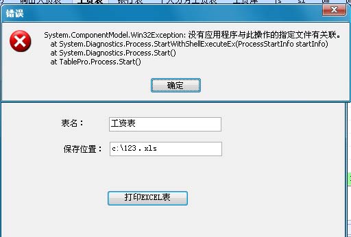

yangming
  发帖心情 Post By:2009/4/18 17:24:00 [只看该作者]
可是在点按钮后会报错啊
请看下图
[此贴子已经被作者于2009-4-18 17:30:04编辑过]
cpayinyuan
  发帖心情 Post By:2009/4/18 17:29:00 [只看该作者]
以下是引用yangming在2009-4-18 17:24:00的发言:
可是在点按钮后会报错啊
错误提示是什么?是否你的这两个全局变量有问题(不是合法的目录文件名)?
最好把你的这两个全局变量的值和错误提示贴出来,大家一块分析原因.

yangming
  发帖心情 Post By:2009/4/18 17:31:00 [只看该作者]
请看三楼
上面二图是设置及输入的
[此贴子已经被作者于2009-4-18 17:33:07编辑过]
cpayinyuan
  发帖心情 Post By:2009/4/18 17:34:00 [只看该作者]
可是在点按钮后会报错啊
请看下图
保存位置有问题.中间的点好像是全角. 不知对不对?
yangming
  发帖心情 Post By:2009/4/18 17:59:00 [只看该作者]
确实是因为那个小点是全角的原因,谢谢各位,呵呵
