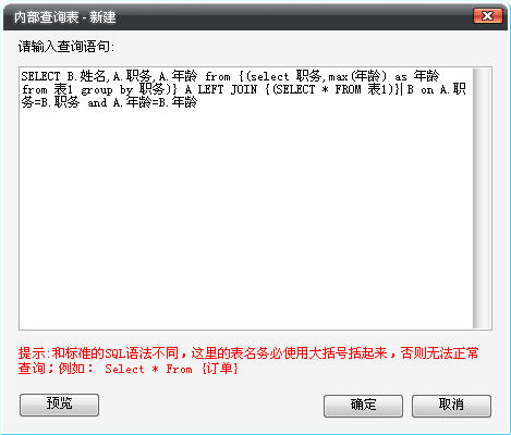

  发帖心情 Post By:2009/4/21 10:56:00 [显示全部帖子]
由于上面的SQL语句是以查询代替表的,按照内部表的查询规则,表名要加上{},按说下面的语句在内部表查询中是可以通过的:
但在执行时报错!也许弧表只支持常规的表名、而不支持这种以查询作为表的情形吧。
实际上,在SQL语句的日常使用中,以查询作为表来使用的情况非常普遍。如果狐表不支持这样的内部查询的话,SQL将受很大限制(也许是因为我对狐表研究不深,不会操作)。
楼主可以将下面的语句放在“新增外部查询表”上执行一下,能正常得到结果:
SELECT B.姓名,A.职务,A.年龄 from (select 职务,max(年龄) as 年龄 from 表1 group by 职务) A LEFT JOIN (SELECT * FROM 表1) B on A.职务=B.职务 and A.年龄=B.年龄

以下是引用狐狸爸爸在2009-4-21 11:09:00的发言:
不是全部都用大括号的,只有内部表的名称采用大括号,上面的SQL语句,只需将表1用大括号括起来即可。
OK。
[此贴子已经被作者于2009-4-21 11:32:06编辑过]
reachtone
等级:版主 帖子:1993 积分:19409 威望:0 精华:20 注册:2008/9/2 10:09:00
  发帖心情 Post By:2009/4/21 12:25:00 [显示全部帖子]
以下是引用狐狸爸爸在2009-4-21 12:09:00的发言:
A是(select 职务,max(年龄) as 年龄 from {表1} group by 职务)
B是(SELECT * FROM {表1})
排除重复:
SELECT Distinct B.姓名,A.职务,A.年龄 from (select 职务,max(年龄) as 年龄 from {表1} group by 职务) A LEFT JOIN (SELECT * FROM {表1}) B on A.职务=B.职务 and A.年龄=B.年龄
[此贴子已经被作者于2009-4-21 12:14:54编辑过]
这个语句:SELECT B.姓名,A.职务,A.年龄 from (select 职务,max(年龄) as 年龄 from {表1} group by 职务) A LEFT JOIN (SELECT * FROM {表1}) B on A.职务=B.职务 and A.年龄=B.年龄
实际上已经排除重复了,无需再加Distinct。因为是左连接,而左边的查询又是进行过分组的,如有相同职务相同年龄的,肯定只得到一条记录。
