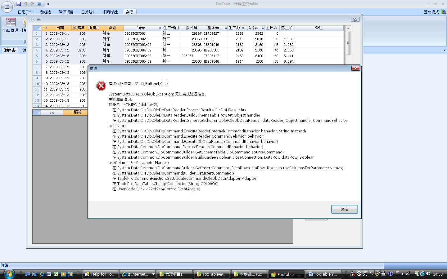

分别放在两个地方测试,变不过来:
1、AfterOpenProject事件,没有动静
2、在窗口按钮中,出错
按此在新窗口浏览图片
